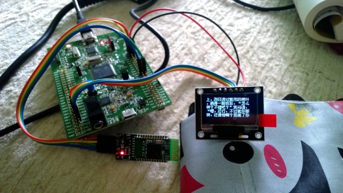

通过几天时间空余时间研究,将FreeRTOS移植到了STM32 Discovery的板子上,并将以前自己做的中文字库解析和简易电子书阅读的程序移植过来.同时采用了SPI接口的12864 OLED液晶屏.再加上板载的几个LED控制以及板载User Button按钮控制电子书向下翻页. 通过配置USART1连接串口蓝牙模块和我的老本本Thinkpad T40p通信.先上图:
FreeRTOS的移植我是基于FreeRTOS最新官方7.5.2版的Demo: CORTEX_M4F_STM32F407ZG-SK 移植的.不过这个Demo里的RCC,PLL,HSE等相关配置不符合STM32 Discovery的实际情况,我重新用ST公司官方提供的system_stm32f4xx.c重新替换实现,同时去掉了Demo里的除LED任务外的所有其它任务,并修改中断等其它配置.重新自己写了几个Task实现自己的要求.

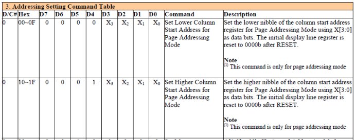

这里提一下,网上流传甚广的12864的SPI驱动是有问题的.主要表现在一个重要的设置坐标的函数,错误版本代码如下:
void LCD_Set_Pos(unsigned char x, unsigned char y)
    LCD_WrCmd(0xb0+y);
    LCD_WrCmd((x&0x0f)|0x01);       //0000 1111
    LCD_WrCmd(((x&0xf0)>>4)|0x10);//0001 1111
使用这个函数明显的错误发生在x的坐标定位会出问题,比如当你使用LCD_Set_Pos(126,0)和LCD_Set_Pos(127,0)时效果是一样的,都定位到(126,0)位置,无法点亮x=127这最后一列的像素.结果通过查看12864控制芯片的硬件文档找到原因:
文档明确表示,x坐标的设置将坐标字节的低4位直接写入,将D4位置1后再将坐标字节的高4位一起写入设置.而上面的代码中:
显然画蛇添足,应改为:
LCD_WrCmd(x&0x0f);
即可.
