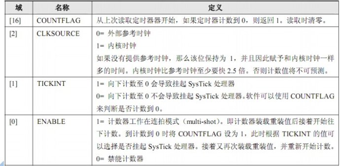

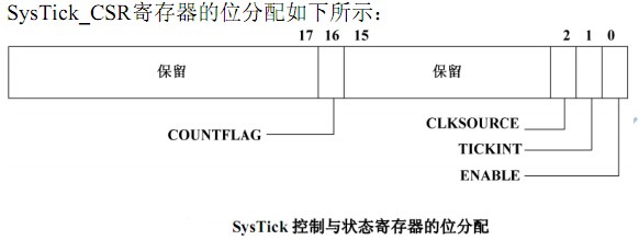

1.  SysTick_CSR       控制状态寄存器
Bit0: ENABLE
          SysTick timer的使能位,1使能Systick timer,0关闭Systick timer
Bit1: TICKINT
          异常触发使能位,TICKINT=1,STK_VAL计数到0触发异常;TICKINT=0,不触发异常
Bit2: CLKSOURCE
          Systick时钟选择位,SysTick = 1,时钟为AHB时钟;0时钟位AHB/8
Bit16:COUNTFLAG
          计数为0标志位, 当STK_VAL计数到0,此标志位会被置1

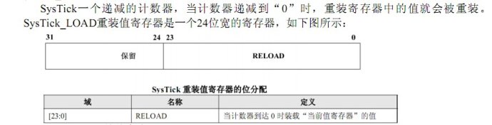

2. SysTick_LOAD      重装载寄存器
0-23 24位的重装值,这也是为什么只能计数到2^24

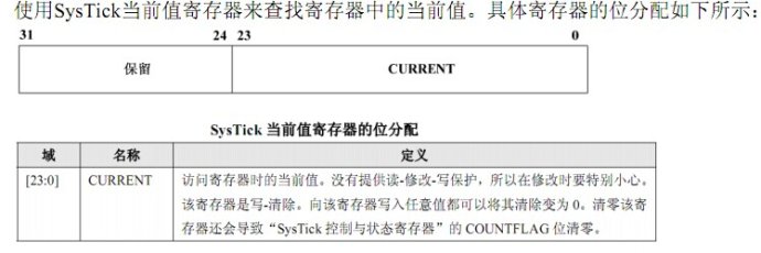

3.  SysTick_VAL    当前值寄存器

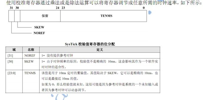

4.  SysTick_CALRB    校准寄存器

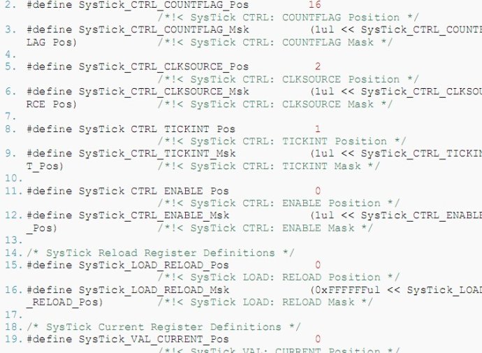

SysTick_CTRL_ENABLE_Msk,这是一个宏,用来指示寄存器的特定位置或进行位屏蔽用的,那么他是如何定义的呢?
其中的寄存器位指示宏:SysTick_xxx_Pos, 宏展开后为xxx在相应寄存器中的位置,如控制SysTick时钟源的SysTick_CTRL_CLKSOURCE_Pos,宏展开后为2,正好是SysTick_CSR中的Bit2
寄存器的位屏蔽宏:SysTick_xxx_Msk,宏展开是xxx的位全部置1后,左移SysTick_xxx_Pos位,1ul使之无符号长整型,上图中SysTick_CTRL_CLKSOURCE_Msk,宏展开为1ul<<SysTick_CTRL_CLKSOURCE_Pos,即1左移2位,得到的只有Bit2:CLKSOURCE位被置1,而其它位为0,这样搭配& | 能够很方便的修改寄存器的某些位,这样就程序就不难理解了.就说这么多吧,已经讲得很多了,不懂得自己想想,琢磨一下就通了。
