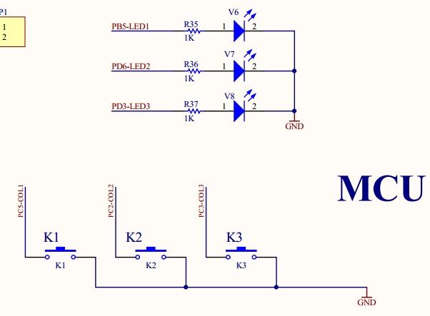

原理图:
 头文件及完整例程下载:http://www.51hei.com/f/stm32标准例程库函数.rar
程序分析:

//按键初始化函数设置PC2,3,5为上拉输入
void KEY_Init(void) //IO初始化
  GPIO_InitTypeDef GPIO_InitStructure;
//初始化KEY0-->GPIOA.13,KEY1-->GPIOA.15  上拉输入
  RCC_APB2PeriphClockCmd(RCC_APB2Periph_GPIOC,ENABLE);//使能PORTA,PORTE时钟
GPIO_InitStructure.GPIO_Pin  = GPIO_Pin_2|GPIO_Pin_3|GPIO_Pin_5;//PE2~4
GPIO_InitStructure.GPIO_Mode = GPIO_Mode_IPU; //设置成上拉输入
  GPIO_Init(GPIOC, &GPIO_InitStructure);//初始化GPIOE2,3,4

PC2中断LED1翻转
void EXTI2_IRQHandler(void)
delay_ms(10);//消抖
if(KEY2==0)  //按键KEY2
LED1=!LED1;
EXTI_ClearITPendingBit(EXTI_Line2);  //清除LINE2上的中断标志位
//外部中断3服务程序,LED2翻转
void EXTI3_IRQHandler(void)
delay_ms(10);//消抖
if(KEY1==0) //按键KEY1
LED2=!LED2;
EXTI_ClearITPendingBit(EXTI_Line3);  //清除LINE3上的中断标志位
//外部中断5服务程序,LED0翻转
void EXTI9_5_IRQHandler(void)
delay_ms(10);//消抖
if(KEY0==0) //按键KEY0
LED0=!LED0;
// LED1=!LED1;
EXTI_ClearITPendingBit(EXTI_Line5);  //清除LINE4上的中断标志位
