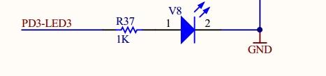

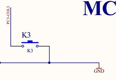

原理图:
 头文件及完整例程下载:http://www.51hei.com/f/stm32标准例程库函数.rar

delay_ms(500);   //让人看得到灭
IWDG_Init(4,625);    //与分频数为64,重载值为625,溢出时间为1s
LED0=1; //点亮LED0
if(KEY_Scan(0)==KEY_UP)
IWDG_Feed();//如果WK_UP按下,则喂狗
