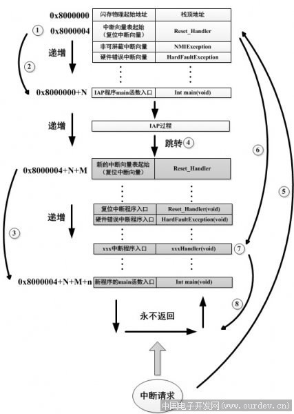

在STM32微控制器上实现IAP方案,除了常规的串口接收数据以及闪存数据写入等常规操作外,还需注意STM32的启动过程和中断响应方式。图1显示了STM32常规的运行流程。
(原文件名:1.jpg)
图1
对图1解读如下:
1、        STM32复位后,会从地址为0x8000004处取出复位中断向量的地址,并跳转执行复位中断服务程序,如图1中标号○1所示。
2、        复位中断服务程序执行的最终结果是跳转至C程序的main函数,如图1中标号○2所示,而main函数应该是一个死循环,是一个永不返回的函数。
3、        在main函数执行的过程中,发生了一个中断请求,此时STM32的硬件机制会将PC指针强制指回中断向量表处,如图1中标号○3所示。
4、        根据中断源进入相应的中断服务程序,如图1中标号○5所示。
5、        中断服务程序执行完毕后,程序再度返回至main函数中执行,如图1中标号○6所示。

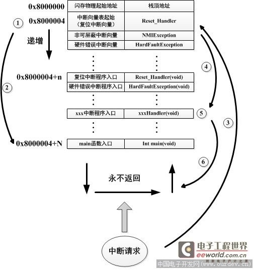

若在STM32中加入了IAP程序,则情况会如图2所示。
(原文件名:2.jpg)
图2
对图2的解读如下:
1、        STM32复位后,从地址为0x8000004处取出复位中断向量的地址,并跳转执行复位中断服务程序,随后跳转至IAP程序的main函数,如图2中标号○1、○2所示。这个过程和图1相应部分是一致的。
2、        执行完IAP过程后(STM32内部多出了新写入的程序,图2中以灰色底纹方格表示,地址始于0x8000004+N+M)跳转至新写入程序的复位向量表,取出新程序的复位中断向量的地址,并跳转执行新程序的复位中断服务程序,随后跳转至新程序的main函数,其过程如图2的标号○3所示。新程序的main函数应该也具有永不返回的特性。同时应该注意在STM32的内部存储空间在不同的位置上出现了2个中断向量表。
3、        在新程序main函数执行的过程中,一个中断请求来临,PC指针仍会回转至地址为0x8000004中断向量表处,而并不是新程序的中断向量表,如图2中标号○5所示。注意到这是由STM32的硬件机制决定的。
4、        根据中断源跳转至对应的中断服务,如图2中标号○6所示。注意此时是跳转至了新程序的中断服务程序中。
5、        中断服务执行完毕后,返回main函数。如图2中标号○8所示。
从上述两个过程的分析可以得知,对将使用IAP过程写入的程序要满足2个要求:
1、新程序必须从IAP程序之后的某个偏移量为x的地址开始;
2、必须将新程序的中断向量表相应的移动,移动的偏移量为x;

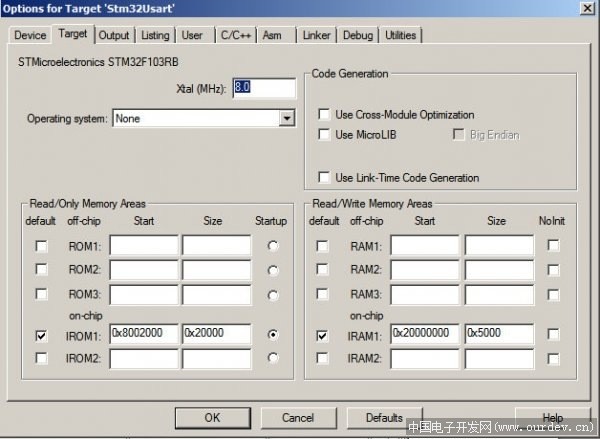

而设置程序起始位置的方法是(keil uvision4集成开发环境)在工程的“Option for Target….”界面中的“Target”页里将“IROM”的“Start”列改为欲使程序起始的地方,如图3中将程序起始位置设为0x8002000。
(原文件名:3.jpg)
图3
