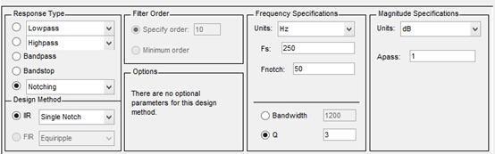

       IIR滤波器的设计方法有脉冲响应不变法和双线性变换法,如果你已经熟悉IIR滤波器的设计原理可以直接借用Matlab的Fdatool滤波器设计工具直接生成相关系数,这样省去了中间设计环节,再通过IIR滤波器的直接II型实现方式翻译成C语言格式并应用于STM32平台(重要:fs为采样频率,Fnotch为陷波频率)
按Designer键即可生成IIR滤波系数

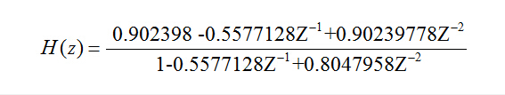

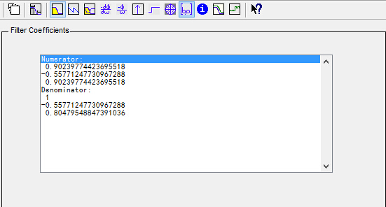

导出滤波系数得到转移函数

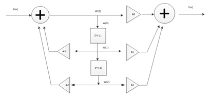

这样再通过直接II型实现框图,翻译成C语言代码并烧录到主控MCU中运行
 x0=ADC_ConvertedValueLocal;  //输入ADC采集到的信号
          w0[0]=IIR_50Notch_A[0]*x0-IIR_50Notch_A[1]*w0[1]-IIR_50Notch_A[2]*w0[2];
          y0=IIR_50Notch_B[0]*w0[0]+IIR_50Notch_B[1]*w0[1]+IIR_50Notch_B[2]*w0[2];
          w0[2]=w0[1];
          w0[1]=w0[0];

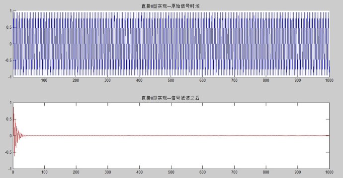

附带Matlab平台仿真实现:
         clear all
         fs=250;           %数字滤波器的采样频率fs=1000hz
         f=50;              Phz的正弦信号
         t=0:1/fs:4;      %时间间隔,ADC采样频率250hz
         s=sin(2*pi*f*t);
         IIR_B=[0.90239774423695518,-0.55771247730967288,0.90239774423695518];
         IIR_A= [1,-0.55771247730967288,0.80479548847391036];
         w01=0;
         w02=0;
         w03=0;
         for i=1:1000
                w01=s(i)-IIR_A(2)*w02-IIR_A(3)*w03;
                y0(i)=IIR_B(1)*w01+IIR_B(2)*w02+IIR_B(3)*w03;
               w03=w02;
               w02=w01;
       end
      figure
      subplot(211)
      axis([1,1000,-1,1]);
      hold on
      plot(s);
      title('直接II型实现—原始信号时域');
      subplot(212)
      plot(y0,'r');
      title('直接II型实现—信号滤波之后');
