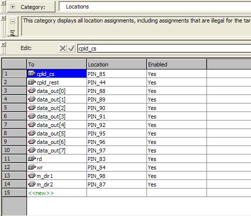

管脚锁定图示:

说明:stm32初始化FSMC时设置了16位数据格式,但是我cpld只提供8位数据格式,所以接线时可以将cpld的数据线对应接到stm32的fsmc数据总线的低8位,因此在stm32处理从fsmc数据总线读取的数据时只需保留低8位,高8位数据忽略即可,比如readdata & 0x00ff。FSMC总线的编址也要注意,之前有一篇博客对此有所阐述。
实验现象:stm32采用在线调试,将readdata添加到观察窗口,查看它的值,可以看到,当cpld开发板的复位键未按下时,readata=0x0058,当长按cpld复位键时readata=0x0018,按键弹起之后readata=0x0058。
