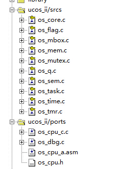

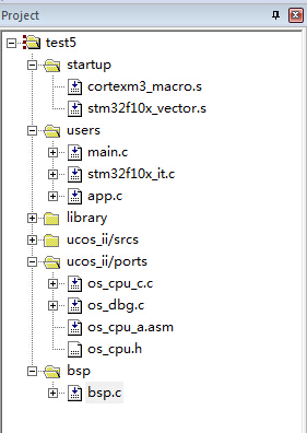

1、建工程。
工程目录为:
2、配置ucos ii

5、bsp函数配置
stm32的相关硬件配置包括RCC、systick、NVIC、等,需要注意的是,systick定时器必须在OS启动后才能启动,否则,系统会崩溃。(这里有疑问,在OSStart执行前使能systick中断,系统 还是能运行)
6、编写相关任务函数。
总结,在移植UCOS时,需要编写的函数文件有includes.h、os_cpu.c、os_cpu_a.asm、os_cpu.h、需要配置的文件有os_cgf.h、中断和启动代码。
