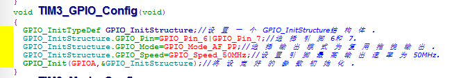

② 配置GPIO口(TIM3_GPIO_Config):
这里新手一般都会很疑惑,尤其是自学者都不知道为什么要设置Pin,Mode,Speed等等。
还有人常常有疑问,再用某个功能之前我怎么知道都要设置哪些东西。其实大家可以看看学习STM32至关重要的资料——STM32固件库手册,便会有所了解。

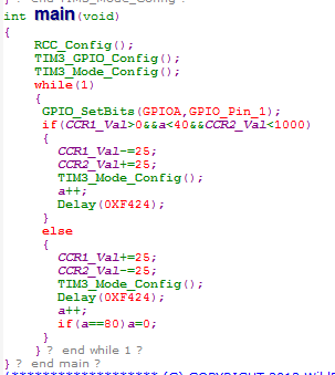

④ 写实现呼吸灯的主体程序:
其实这就是主函数,任何情况下主函数是必须有的。这个呼吸灯实现的方法和网上的大神写的差很多,但是它实现了呼吸灯的逐渐明暗,自我感觉适合初学者学习呼吸灯以后大家把STM32学习的比较明白了后,就自然而然会写那些更加“高大上”的呼吸灯程序了。

void TIM3_GPIO_Config(void)
  GPIO_InitTypeDef GPIO_InitStructure;//设置一个GPIO_InitStructure结构体。
  GPIO_InitStructure.GPIO_Pin=GPIO_Pin_6|GPIO_Pin_7;//选择引脚6和7。
  GPIO_InitStructure.GPIO_Mode=GPIO_Mode_AF_PP;//选择输出模式为复用推挽输出。
  GPIO_InitStructure.GPIO_Speed=GPIO_Speed_50MHz;//设置引脚最高输出速率为50MHz。
  GPIO_Init(GPIOA,&GPIO_InitStructure);//将设定好的参数初始化。

int main(void)
    RCC_Config();
 TIM3_GPIO_Config();
 TIM3_Mode_Config();
     if(CCR1_Val>0&&a<40&&CCR2_Val<1000)
       CCR1_Val-=25;
       CCR2_Val+=25;
       TIM3_Mode_Config();
       a++;
       Delay(0XF424);
    else
       CCR1_Val+=25;
       CCR2_Val-=25;
       TIM3_Mode_Config();
       Delay(0XF424);
       a++;
    if(a==80)a=0;
