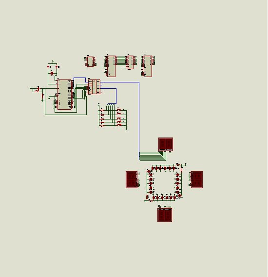

2.1.2交通灯控制系统构成
芯片ATC89C51一片,2段共阴极数码管四个,红黄绿发光二极管各四个,电阻若干,晶振一个,电容若干,按键若干。
交通灯控制系统结构框图:(见51黑附件)

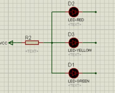

系统各部分工作原理:采用单片机的I/O口P0口通过上拉电阻和交通灯相连接,P3.0、P3.1口接到数码管控制位上,控制数码管的显示,程序放在ATC89C51单片机的ROM中来设置初始时间,在十字路口的四组红、黄、绿交通灯中,由单片机的P1.5—P1.7、P1.0—P1.2、P2.5—P2.7、P2.0—P2.2分别控制东西南北方向的三色灯。由于交通灯为发光二极管并且阳极通过限流电阻与电源正极相连,因此I/O口输出电平时,与之相连的指示灯才会点亮,然后通过数码管倒计时时间。I/O口输出高电平时,相应指示灯会灭。由于ATC89C51本身集成了看门狗指令,当系统出现异常时看门狗会发出溢出中断。通过专用的端口输出,引起RESET复位信号复位系统。

2.2.3信号灯输出控制模块

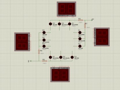

路口交通灯指示采用红、黄、绿发光二极管进行提示。其电路如下:
2.2.4时间显示电路模块
  本系统使用数码管完成倒计时显示功能。以东西方向为例,数码管显示的数值从绿灯的设置时间最大值往下减,每秒钟减1,一直减到零。然后又从红灯的设置时间最大值往下减,一直减到零。接下来又显示绿灯时间,如此循环。系统共有4个两位LED数码管,分别放在模拟交通灯的上方。路口通行剩余时间采用红色7段数码管显示,采用共阴极数码管,如用单机IP0口加上拉电阻驱动,P3.0/P3.1口来控制数码管的位。其显示电路如下:

仿真电路图:
