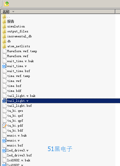

全部资料51hei下载地址(源码+word格式完整的设计报告):
taxi_billing.zip (9.77 MB, 下载次数: 244)
