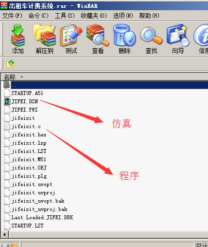

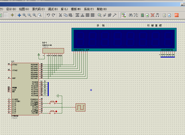

一个51单片机做的出租车计费系统proteus仿真,采用数码管来显示数据,下面是原理图:
所有资料下载:
出租车计费系统.rar (59.49 KB, 下载次数: 207)

请问原理图中右下角那个方块是啥呀?
ID:204113 发表于 2017-6-13 16:25 | 只看该作者
右下角那个方块是啥???

楼主价格和里程是不是弄反了?
25#
ID:435149 发表于 2020-6-6 15:19 | 只看该作者
收费和里程是不是反了

这个是用模拟脉冲信号来计里程的吗?
