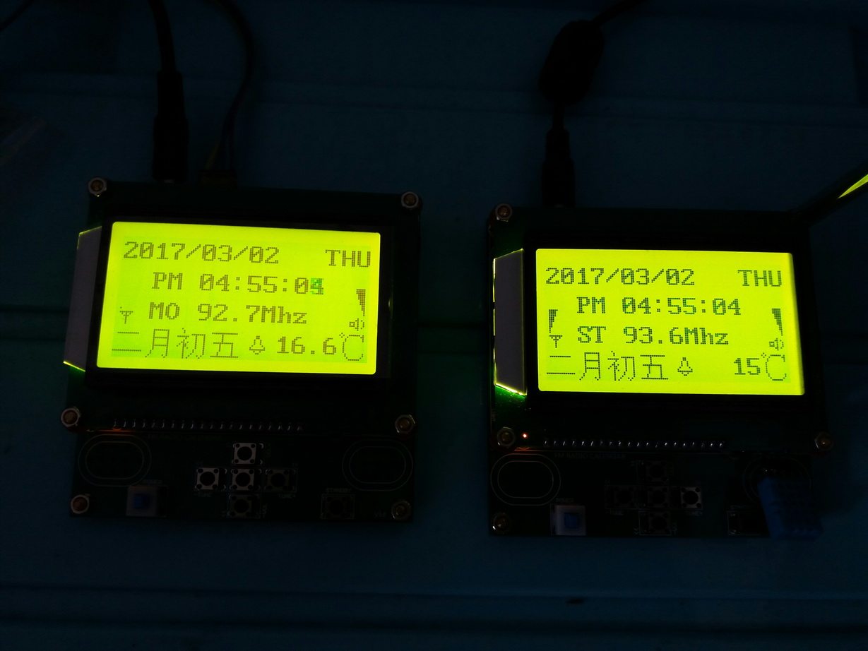

一、功能特点
1、自动对时
具备两种对时方式:
(1)电波钟自动对时。可实现零误差时间;
(2)程序校时。设定好后内部程序可自动修正时间运行误差(注意:这是程序修正,调整好后一个月还是有几秒钟误差。要实现零误差还是需要电波钟对时)。
2、全数控+全遥控(包括音量调节);
3、FM收音机:自动搜台、手动搜台、存储电台、数字音量调节,音量和信号强度显示;
4、定时开机(闹铃功能),内置4组独立闹铃(可关闭)。目前程序设定开机十分钟内无任何按键(或遥控)动作后自动进入响铃前状态,若响铃后按任意键或遥控,则进入主界面状态;
5、万年历:年月日、星期、时间;
6、农历查询:可查询1902年~2099年之间的任意一天;
7、温(湿)度显示,支持DS18B20/DHT11/DHT22三种温湿度模块(板上是DS18B20,程序已集成三种模块);
8、红外遥控,实现按键所有功能,遥控支持持续按键功能;
9、特色:
(1)界面超友好的滚动菜单设计。
(2)进入任何非主界面后,若30秒内无任何按键(或遥控)动作,自动返回主界面。各种细节体验考虑的周到细腻。
(3)光可设定时间自动关闭或者常亮。
(4)载两个小喇叭。
二、使用界面介绍
1、主界面
收音机关闭时:大字体时间(12/24小时制可调)、日期、星期、农历、电波钟对时状态、温度(采用DHT11/DHT22时温湿度交替显示)等显示。
收音机打开时:显示收音机信息(包括信号强度、音量大小指示条、立体声状态)、万年历、温(湿)度等。

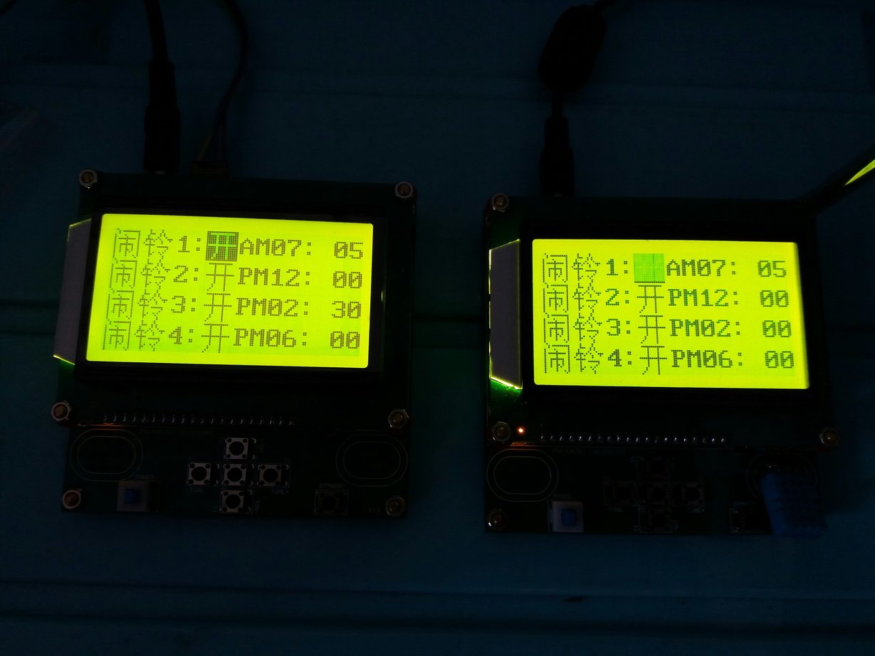

5、闹铃(定时开机)功能
可同时设置4组独立闹铃(任意关闭)。闹铃响起后若10分钟内无任何操作,自动返回闹铃前状态(闹铃前是待机就进入待机,闹铃前开机但未开收音机就进入此状态)。闹铃在收音机本来就开启时不起作用。
闹铃状态

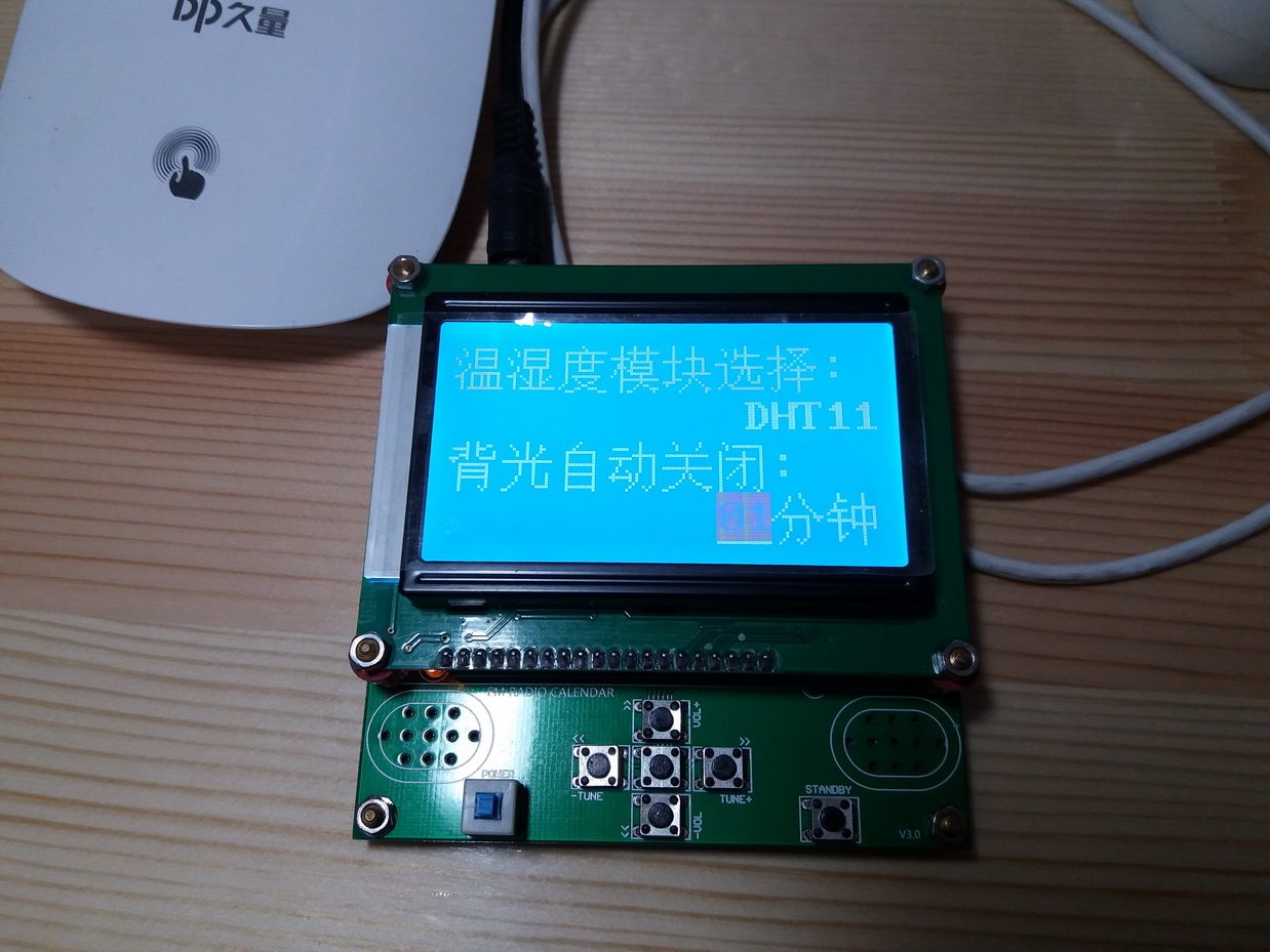

7、温湿度模块选择、屏幕背光时间设置
温湿度支持DS18B20、DHT11、DHT22三种模块,DS18B20可自动识别,DHT11/DHT22需手动设置。
屏幕背光时间可设置5秒、10秒、30秒、1分钟、5分钟、10分钟、常亮等。
