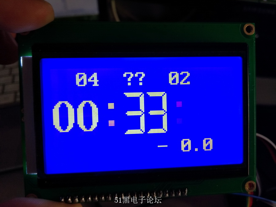

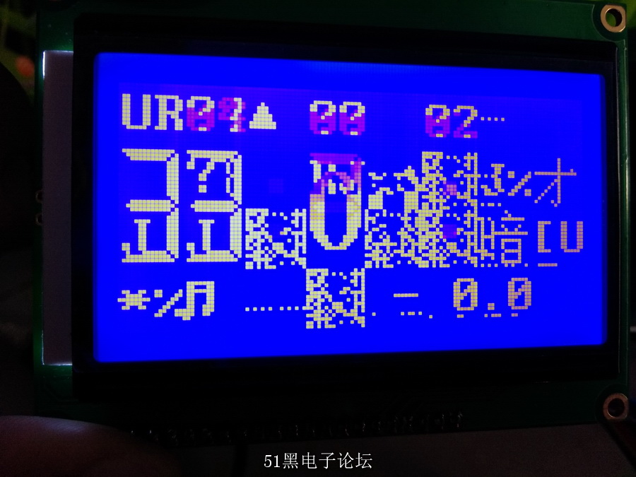

12864液晶单片机万年历老是显示不正常了
各位大师,小弟做了一个万年历,不知道怎么回事,老是显示不正常了,是按照这份代码来做的。这份代码,每个函数都看过了,但是发现不了哪里有问题,希望在这里能遇到个大师,可以指导下是什么回事吗?

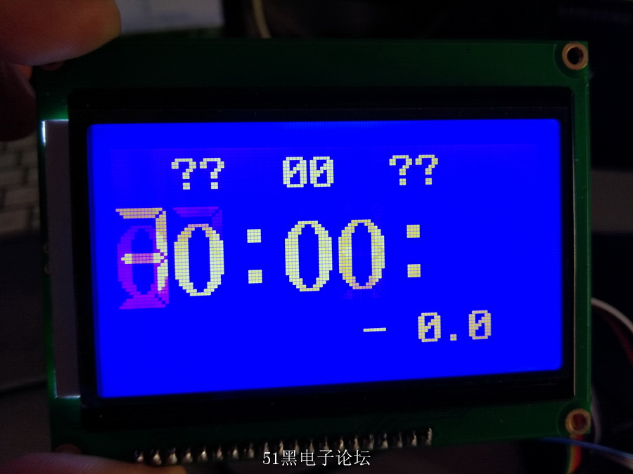

ID:155507 发表于 2017-12-7 16:14 | 只看该作者
你买了不带字库的12864液晶, 换个带字库的用吧。

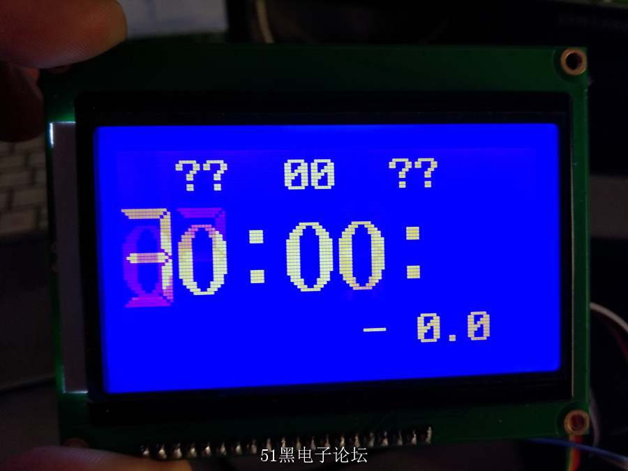

ID:258604 发表于 2017-12-7 16:50 | 只看该作者
显示器坏了
ID:258604 发表于 2017-12-7 16:52 | 只看该作者
显示器坏了吧,换一个试试看,或者程序出错了。查查吧冒个泡
ID:248469 发表于 2017-12-7 17:48 | 只看该作者
可能是你的程序中没有数字对应的点阵

ID:249769 发表于 2017-12-7 20:18 | 只看该作者
cjjcjj1 发表于 2017-12-7 16:31
你好!这个问题,只能慢慢去找了
1、查一下时钟芯片的端口是不是对
2、晶振同延时函数是不是对
可以分享下,你的代码参考下吗?

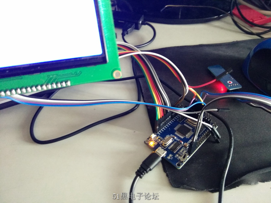

ID:249808 发表于 2017-12-8 19:19 | 只看该作者
这个很有可能是线没接对的现象!看一下脚位有没有接错或短路!
ID:249769 发表于 2017-12-8 20:43 | 只看该作者
原来是板子,有冲突

ID:618959 发表于 2020-4-16 18:49 | 只看该作者
驱动IO口没上拉
