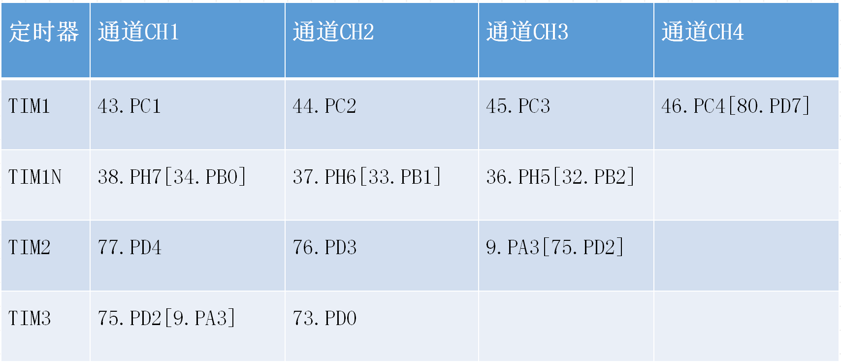

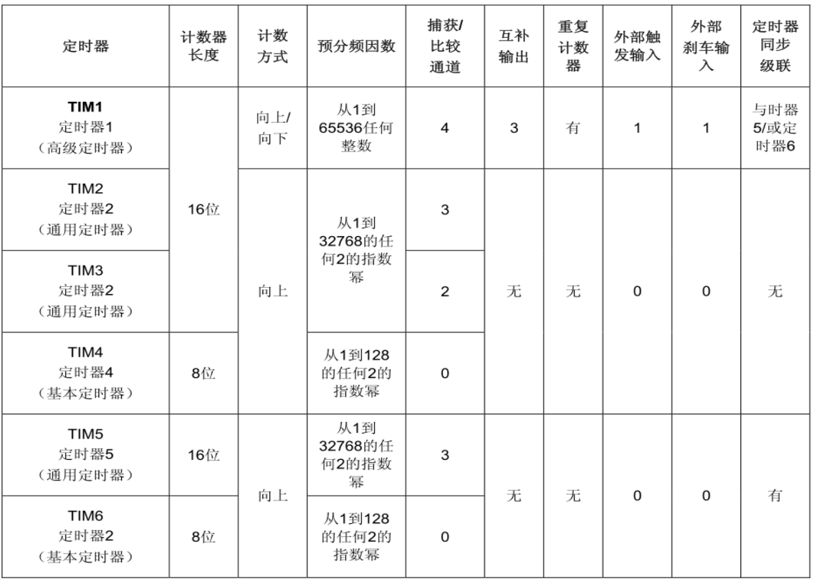

STM8定时器:
STM8 PWM输出引脚定义:

楼主您好,非常感谢您的分享,请问怎么能看到是用哪个通道输出的?
