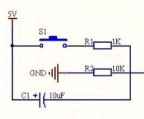

上面两个复位电路,一个多了一个1K的电阻,一个没有,到底那个是对的?为什么是对的、

加1K电阻能对输入电路起到限流作用,我认为加电阻好于不加电阻。

主要不是限流作用,RC时间常数必须大于2个机器周期,才能有效复位。

单片机的复位口是专用的,不存在损坏问题,所以直接把电压加到复位引脚上,可以起到真正有效的复位效果。加了电阻以后,效果往往不好了,因为它跟其它电阻形成分压电路,加到复位引脚上的电压就不是高电压,可能处于临界状态,有时能复位,有时不能复位,特别是当电阻损坏或变值时,所引起的故障会让楼主找不着原因,所以复位电路必须高电平直接加到单片机的复位引脚上,是最可靠的方法。

最好要一个电阻,起保护和限流的作用,机械按键按下的过程是有一个变化的

两个都可以哦
