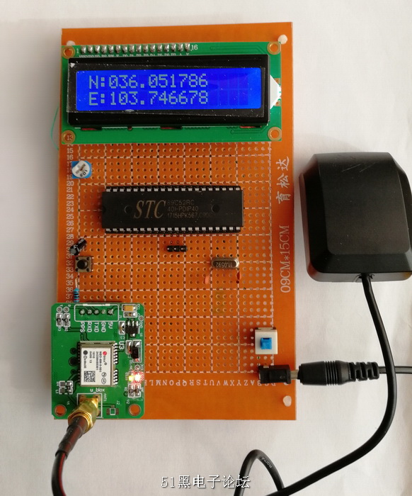

以51单片机为主控制器,LCD1602显示,通过GPS定位模块收发信息,在LCD上显示经纬度。
还加了温湿度DHT11模块,可以在经纬度旁边显示温湿度。
实物图:

ID:243700 发表于 2017-12-24 10:31 | 只看该作者
楼楼有没有proteus仿真图或者原理图啊
ID:102963 发表于 2017-12-29 22:09 | 只看该作者
缺少电路图!
ID:193148 发表于 2018-1-1 23:07 | 只看该作者
HTGNSS不仅销售GPS模块,最重要是强大的技术支持。HTGNSS承诺GPS模块终身保修
ID:260806 发表于 2019-3-27 11:38 | 只看该作者
没有仿真图
原理图有
ID:260806 发表于 2019-3-27 11:39 | 只看该作者
下次发帖定会注意
ID:260806 发表于 2019-3-28 10:35 | 只看该作者
#在这里快速回复#GPS定位LCD1602液晶显示经纬度海拔及时间日期的实物制作 http://www.51hei.com/bbs/dpj-154514-1.html (出处: 单片机论坛)
ID:260806 发表于 2019-3-28 10:36 | 只看该作者
RE: GPS定位LCD1602显示的单片机源码与实物制作
(出处: 单片机论坛)
ID:505326 发表于 2019-4-5 14:54 | 只看该作者
我想问问你用的GPS模块传感器型号是什么?
ID:399475 发表于 2019-4-12 14:09 来自触屏版 | 只看该作者
没有原理图不好做呀
ID:64053 发表于 2020-6-8 00:06 | 只看该作者
这款能显示卫星数吗
