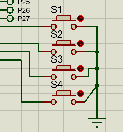

按键如图所示,S1选择时钟,分钟,秒钟。S2控制加1,S3控制减1,该如何编程!!

这是数码管时钟程序,其中的按键程序可以满足你的需要:
//K1键调整选择,K2键+,长按连+,K3键-,长按连-
//定时器初始化程序根据晶振频率选择
//主程序循环一次必须小于100us,否则要更改定时器周期
//用计数法代替软件延时,提高走时精度
//数码管采用分时动态显示,约2ms显示1位
