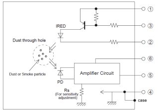

2.4、夏普粉尘传感器GP2Y1010AU0F
日本夏普公司灰尘传感器GP2Y1010AU,体积小巧,灵敏度高,可以用来测量0.8微米以上的微小粒子,可用于室内环境中烟气、粉尘、花粉等浓度的检测。此款产品不但可以检测出单位体积粒子的绝对个数,而且内置气流发生器,可以自行吸入外部空气。灰尘传感器GP2Y1010AU安装保养方便,使用寿命长,精度高,稳定性好。其内部对角安放着红外线发光二极管和光电晶体管,使得其能够探测到空气中尘埃反射光,即使非常细小的如烟草烟雾颗粒也能够被检测到,通常在空气净化系统中应用。该传感器具有非常低的电流消耗(最大20mA,典型值11mA),可使用高达7VDC。该传感器输出为模拟电压,其值与粉尘浓成正比。
夏普灰尘传感器GP2Y1010AU0F
传感器内部结构
应用领域:
1、空气净化器和空气清新机;
2、空调;
3、空气质量监控仪;
4、空调等相关产品。
主要参数:
灵敏度:0.5V/(0.1mg/m3)
输出电压:0.9V(TYP)
消耗电流:11mA
工作温度:-10~65℃
存储温度:-20~80℃

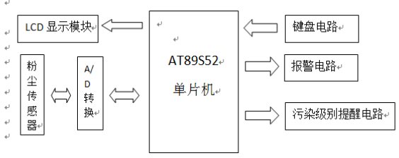

3.1、电路设计框图
3.2、系统概述

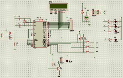

本电路是由AT89S52单片机为控制核心,另外主要通过6个模块的电路设计实现功能,他们分别是LCD显示模块、粉尘传感器、A/D转换、按键电路、报警电路、污染级别提醒电路。
系统原理图如下:

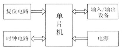

单片机的最小系统就是让单片机能正常工作并发挥其功能时所必须的组成部分,也可理解为是用最少的元件组成的单片机可以工作的系统。对51系列单片机来说, 最小系统一般应该包括: 单片机、时钟电路、复位电路、输入/ 输出设备等。
单片机最小系统框图

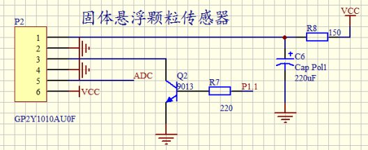

3.4、粉尘传感器电路设计
根据粉尘传感器GP2Y1010AU的规划书中对管脚的描述:
对应的管脚为:
故粉尘传感器的电路设计如图:
粉尘传感器GP2Y1010AU通过对空气粉尘颗粒浓度的检测输出模拟电压,其
值与粉尘浓度成正比。故在仿真原理图中,我们用可变电阻设计的局部限压电路代替传感器:

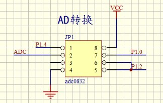

3.5、A/D转换
ADC0832的封装机管脚说明:
CS_:片选使能,低电平芯片使能。
CH0:模拟输入通道 0,或作为 IN+/-使用。
CH1:模拟输入通道 1,或作为 IN+/-使用。
GND:芯片参考 0 电位(地)。
DI:数据信号输入,选择通道控制。
DO:数据信号输出,转换数据输出。
CLK:芯片时钟输入。
Vcc/REF:电源输入及参考电压输入(复用)
电路设计如图所示:

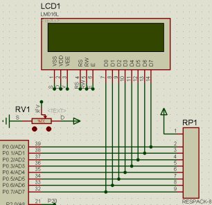

3.6、LCD显示模块设计
    系统中采用LCD1602作为显示器件输出信息。与传统的LED数码管显示器件相比,液晶显示模块具有体积小、功耗低、显示内容丰富等优点,而且不需要外加驱动电路,根据各管脚的功能电路设计如下:

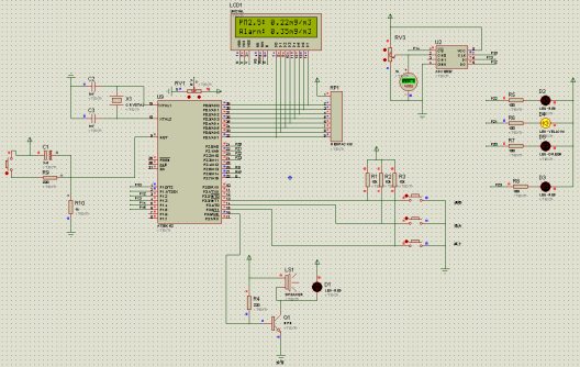

仿真电路图:

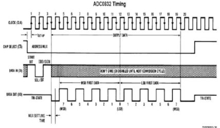

单片机对ADC0832 的控制原理:
正常情况下ADC0832 与单片机的接口应为 4条数据线,分别是 CS、CLK、DO、DI。但由于 DO端与 DI端在通信时并未同时有效并与单片机的接口是双向的,所以电路设计时可以将DO 和 DI并联在一根数据线上使用。(见图 3)当 ADC0832未工作时其CS 输入端应为高电平,此时芯片禁用,CLK 和
DO/DI 的电平可任意。当要进行 A/D转换时,须先将 CS使能端置于低电平并
且保持低电平直到转换完全结束。此时芯片开始转换工作,同时由处理器向芯
片时钟输入端 CLK 输入时钟脉冲,DO/DI 端则使用 DI端输入通道功能选择的
数据信号。在第 1 个时钟脉冲的下沉之前 DI端必须是高电平,表示启始信号。
在第 2、3 个脉冲下沉之前 DI端应输入 2位数据用于选择通道功能,其功能项
见下表 。
如表 1 所示,当此 2 位数据为“1”、“0”时,只对 CH0 进行单通道转换。
当 2 位数据为“1”、“1”时,只对 CH1进行单通道转换。当 2 位数据为“0”、“0”时,将 CH0作为正输入端 IN+,CH1作为负输入端 IN-进行输入。当 2 位数据为“0”、“1”时,将 CH0作为负输入端 IN-,CH1作为正输入端 IN+进行输入。到第 3 个脉冲的下沉之后 DI端的输入电平就失去输入作用,此后 DO/DI端则开始利用数据输出DO 进行转换数据的读取。从第4个脉冲下沉开始由 DO端输出转换数据最高位DATA7,随后每一个脉冲下沉 DO端输出下一位数据。直到第11个脉冲时发出最低位数据 DATA0,一个字节的数据输出完成。也正是从此位开始输出下一个相反字节的数据,即从第 11个字节的下沉输出 DATD0。随后输出 8位数据,到第 19 个脉冲时数据输出完成,也标志着一次 A/D 转换的结束。最后将 CS置高电平禁用芯片,直接将转换后的数据进行处理就可以了。
更详细的时序说明请下表:
作为单通道模拟信号输入时ADC0832的输入电压是 0~5V且8位分辨率时的电压精度为 19.53mV。如果作为由 IN+与 IN-输入的输入时,可是将电压值设定在某一个较大范围之内,从而提高转换的宽度。但值得注意的是,在进行 IN+与 IN-的输入时,如果 IN-的电压大于 IN+的电压则转换后的数据结果始终为00H。

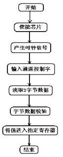

ADC0832 数据读取程序流程:
实际程序设计代码为:

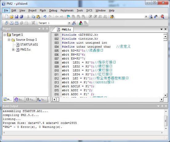

4.3、keil的应用
Keil C51是美国Keil Software公司出品的51系列兼容单片机C语言软件开发系统,与汇编相比,C语言在功能上、结构性、可读性、可维护性上有明显的优势,因而易学易用。用过汇编语言后再使用C来开发,体会更加深刻。   Keil C51软件提供丰富的库函数和功能强大的集成开发调试工具,全Windows界面。另外重要的一点,只要看一下编译后生成的汇编代码,就能体会到Keil C51生成的目标代码效率非常之高,多数语句生成的汇编代码很紧凑,容易理解。在开发大型软件时更能体现高级语言的优势。下面详细介绍Keil C51开发系统各部分功能和使用。Keil_c软件界面如图:
该软件是一款集编程和仿真于一体的软件,它支持汇编、C语言及二者的混合编程。

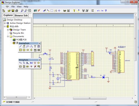

4.4、protel99se的应用
Protel99SE是PORTEL公司在80年代末推出的EDA软件。Protel99SE是应用于Windows9X/2000/NT操作系统下的EDA设计软件,采用设计库管理模式,可以网设计,具有很强的数据交换能力和开放性及3D模拟功能,是一个32位的设计软件,可以完成电路原理图设计,印制电路板设计和可编程逻辑器件设计等工作,可以设计32个信号层,16个电源--地层和16个机加工层。
Protel99SE软件的特点:
  • 可生成30多种格式的电气连接网络表;
  • 强大的全局编辑功能;
  • 在原理图中选择一级器件,PCB中同样的器件也将被选中;
  • 同时运行原理图和PCB,在打开的原理图和PCB图间允许双向交叉查找元器件、引脚、网络
  • 既可以进行正向注释元器件标号(由原理图到PCB),也可以进行反向注释(由PCB到原理图),以保持电气原理图和PCB在设计上的一致性;
  • 满足国际化设计要求(包括国标标题栏输出,GB4728国标库);
  • 方便易用的数模混合仿真(兼容SPICE 3f5);
  • 支持用CUPL语言和原理图设计PLD,生成标准的JED下载文件;
  • PCB可设计32个信号层,16个电源-地层和16个机加工层;
  • 强大的规则驱动设计环境符合在线的和批处理的设计规则检查;
  • 智能覆铜功能覆铀可以自动重铺;
  • 提供大量的工业化标准电路板做为设计模版;
  • 放置汉字功能;
  • 可以输入和输出DXFDWG格式文件,实现和AutoCAD等软件的数据交换;
  • 智能封装导航(对于建立复杂的PGABGA封装很有用);
  • 方便的打印预览功能,不用修改PCB文件就可以直接控制打印结果;

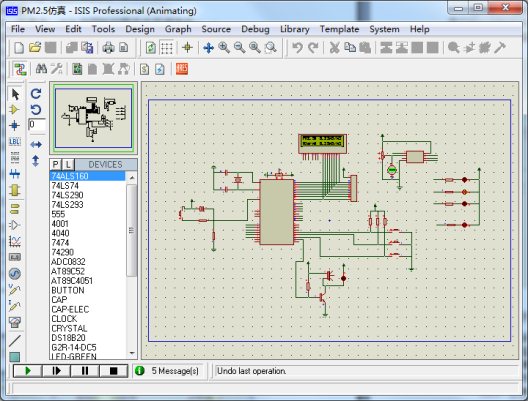

主界面及仿真效果如下:
Proteus主界面
仿真图

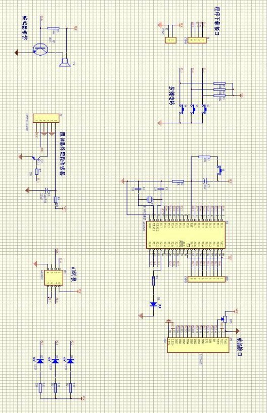

附录2. 原理图
