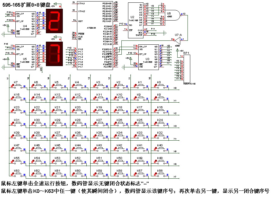

单片机I/O口不够了,想用74LS595加165扩展4*4矩阵键盘,请问有哪位大神会的?求教!

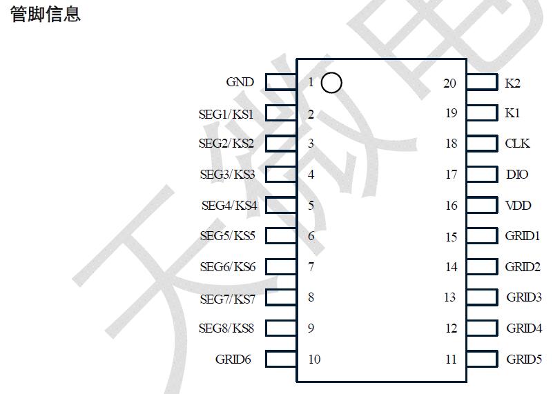

ID:164602 发表于 2018-1-23 10:14 | 只看该作者
建议用TM637,专门扩展键盘的。
ID:123289 发表于 2018-1-23 12:15 | 只看该作者
一片595可管8个键,两片16个键,加165做何用呢?
ID:111634 发表于 2018-1-23 22:03 | 只看该作者
实例64  74HC595+165扩展8×8键盘
先Proteus仿真一下,确认有效。
实例64 74LS595 165扩展8×8键盘.rar (65.5 KB, 下载次数: 23)
以上摘自张志良编著《80C51单片机仿真设计实例教程——基于Keil C和Proteus》清华大学出版社ISBN 978-7-302-41682-1,内有常用的单片机应用100案例,用于仿真实验操作,电路与程序真实可靠可信可行。书中电路和程序设计有详细说明,程序语句条条有注解。

ID:718536 发表于 2021-8-20 00:13 | 只看该作者
用595是做动态列GND扫描吧。按上面原理图,当595的Q0输出低电平,其他输出高电平时,只按Q0对应的按钮列是没问题的。单按。但如果有人手痒,同时按其他按键,就会导致595的Q1~6某一列的高电平串到Q0的低电平。直接短路了。有考虑过这个问题吗?

大佬,您这个试过两键同时按吗?例如其他按钮粘死了。没回弹之类的。
