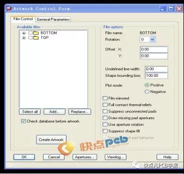

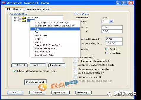

  选择available films 中的任意选一个,然后右键弹出

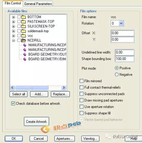

  选择ADD,弹出如下图,输入对应要生成的层面,如NCDRILL
  然后OK,生成的层面设置如下图
