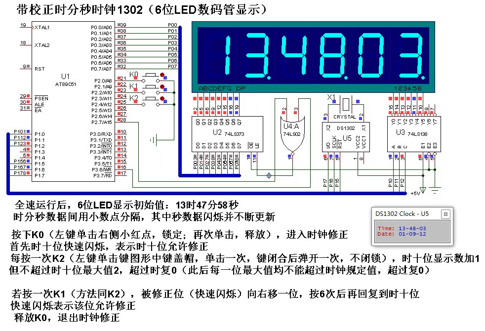

各位大哥,我知道DS1302与CPU的连接需要三条线,SCLK(7)、I/O(6)、RST(5)。但是不知道具体接单片机的哪些I/O口,还有能不能简单的说一下为什么接这些I/O口,谢谢了

具体功能要看ds1302的数据手册,连接哪个单片机口都行,主要是你想用哪个接口控制了
ID:279600 发表于 2018-1-25 13:20 | 只看该作者
接单片机的通用io口。
ID:226055 发表于 2018-1-25 14:27 | 只看该作者
首先你要确定下你的CPU型号是什么。关键这个CPU有没有IIC接口,如果有,将DS1302的CLK接IIC接口的SCL,将I/O接IIC接口的SDA,RST任意接CPU的IO口。注意IIC接口要有上拉电阻。倘若使用的CPU没有IIC接口,比如STC单片机除最新的STC8以外的其他系列,则任意选择通用IO口均可。

这个并没有具体要求,关键看你想用哪三个I/O去控制读取

ID:111634 发表于 2018-1-25 17:49 | 只看该作者
实例93  具有校正功能的时钟1302(LED数码管显示)
先Proteus仿真一下,确认有效。
实例93 带校正时分秒的时钟1302(6位LED数码管显示).rar (732.75 KB, 下载次数: 3)
以上摘自张志良编著《80C51单片机仿真设计实例教程——基于Keil C和Proteus》清华大学出版社ISBN 978-7-302-41682-1,内有常用的单片机应用100案例,用于仿真实验操作,电路与程序真实可靠可信可行。仿真电路和Hex文件能在清华出版社网站免费下载,程序源代码只能到书上看了。到图书馆借,或到新华书店翻阅,或到网上书店打折购买。

接口跟SPI很像。  sck 就是通讯是产生时钟信号  IO在spi上升沿或下降沿进行跳变。串行传输8bit数据组成一个字节。RS 我看手册就是CS 片选信号  ,只有它为低的时候 通讯才能进行。
我也没用过。
