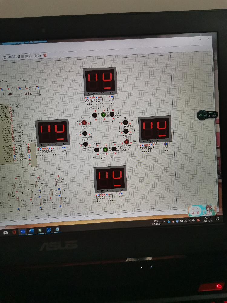

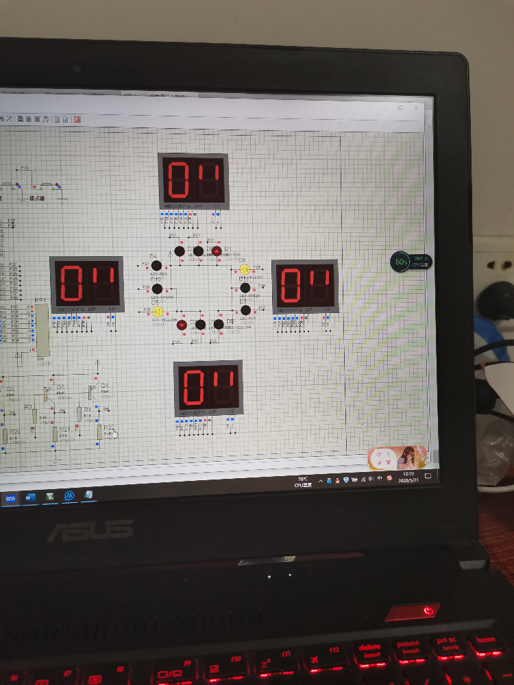

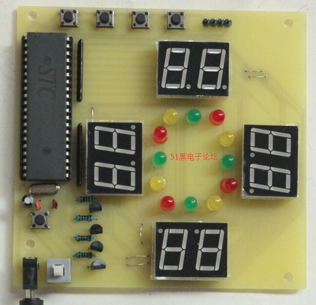

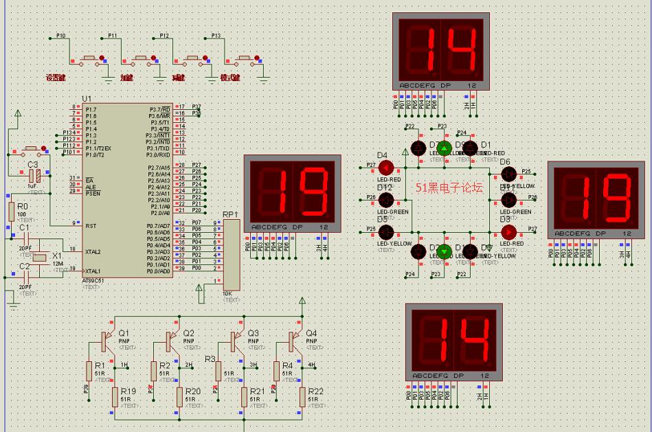

51单片机交通灯全套设计仿真代码 数码管显示有乱码 求帮助

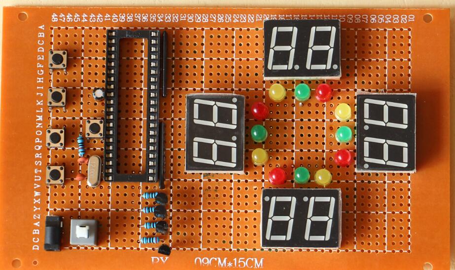

交通灯的全套资料包内容:
1、用单片机stc89C52 设计一个交通灯系统,并用数码管显示时间,LED指示通行。
2、用protel 99se设计电路图,pcb图等
3、数码管用三极管驱动。
4、按键功能:黄灯常亮(深夜模式)、禁行、东西通行、南北通行、时间加、时间减、切换、确定。
仿真图:
1、单片机是通用的无论51还是52、无论stc还是at都一样,引脚功能都一样,原理图和程序也是一样的。
2、原理图中的. sch等格式是要用protel99se打开的,没有软件的不要紧,我已帮您转换成word格式和pdf格式的了。
3、程序中的.c文件可以用记事本打开,就是程序了。其他的是写程序是自动生成的,没什么用的。

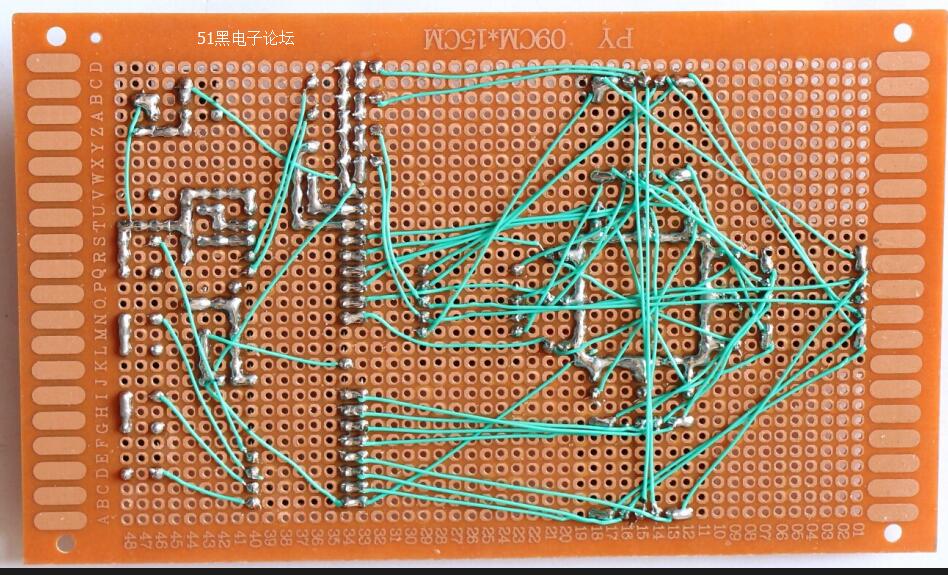

4、可以按照正面布局,尽量不要按照实物的背面焊接,很容易看错,要按照原理图焊接,不要按照仿真图焊接,因为仿真只是模拟一个现象。
原理图 打开方式:
DXP格式用            Altium designer Summer 软件打开
protel99格式用       protel99SE 软件打开
PDF格式用            PDF 软件打开
Word格式用           Word 或用WPS 软件打开
4种格式的原理图都内容是一样的  只是打开方式不同
  请注意,原理图上有些接线的地方是用网络标号连接的,意思就是名字相同的两个点就是连接在一起的相当导线的作用,图上所有的VCC要接在一起,所有的GND要接在一起。
请看原理图焊接,不要看仿真图焊接。
wrod格式里面的原理图是复制出来的,有一点点变行变形,麻烦大家注意一下,尽量看其他三种格式的图焊接,
如果文档里面的原理图和原理图文件夹内的图不一样的话,请大家以原理图文件夹内的为准,原理图文件夹的图是和实物配套的,可以自己截图或复制,然后粘贴到文档里面去。
  1. #include <reg52.h>                 //调用单片机头文件
  2. #define uchar unsigned char   //宏定义"uchar"代替"unsigned char"。
  3. #define uint  unsigned int          //宏定义"uint"用来定义无符号整型数。
  4. //数码管段选定义 0     1    2    3           4           5        6         7          8           9
  5. uchar code smg_du[]={0xc0,0xf9,0xa4,0xb0,0x99,0x92,0x82,0xf8,0x80,0x90,
  6. //                                           A        B         C          D           E   F        不显示
  7.                                          0x88,0x83,0xc6,0xa1,0x86,0x8e,0xff};         //断码
  8. uchar dis_smg[8] = {0xc0,0xf9,0xa4,0xb0,0x99,0x92,0x82,0xf8};
  9. uchar smg_i = 4;    //显示数码管的个位数
  10. //数码管位选定义
  11. sbit smg_we1 = P2^0;            //数码管位选定义
  12. sbit smg_we2 = P2^1;
  13. sbit smg_we3 = P3^6;
  14. sbit smg_we4 = P3^7;
  15. char dx_s = 0;        //东西  南北 倒计时变量
  16. sbit dx_red    = P2^4;            //东西红灯
  17. sbit dx_green  = P2^3;                //东西绿灯
  18. sbit dx_yellow = P2^2;                //东西黄灯
  19. sbit nb_red    = P2^7;                //南北红灯
  20. sbit nb_green  = P2^6;                //南北绿灯
  21. sbit nb_yellow = P2^5;                //南北黄灯
  22. uchar flag_jtd_mode;  //交通灯的模式 根据时间
  23. bit flag_1s = 0;
  24. bit flag_500ms;
  25. bit flag_dx_nb;                 //东西南北模式
  26. uchar flag_5m_value;
  27. uchar i;
  28. uchar flag_alarm;        //模式
  29. uchar dx_time = 30,nb_time = 20;   //东西、南北的时间
  30. uchar flag_jdgz ;     //交通管制
  31. /***********************数码位选函数*****************************/
  32. void smg_we_switch(uchar i)
  33. {
  34.         switch(i)
  35.         {
  36.                 case 0: smg_we1 = 0;  smg_we2 = 1; smg_we3 = 1;  smg_we4 = 1; break;
  37.                 case 1: smg_we1 = 1;  smg_we2 = 0; smg_we3 = 1;  smg_we4 = 1; break;
  38.                 case 2: smg_we1 = 1;  smg_we2 = 1; smg_we3 = 0;  smg_we4 = 1; break;
  39.                 case 3: smg_we1 = 1;  smg_we2 = 1; smg_we3 = 1;  smg_we4 = 0; break;
  40.         }
  41. }
  42. /********************************************************************
  43. * 名称 : delay_1ms()
  44. * 功能 : 延时1ms函数
  45. * 输入 : q
  46. * 输出 : 无
  47. ***********************************************************************/
  48. void delay_1ms(uint q)
  49. {
  50.         uint i,j;
  51.         for(i=0;i<q;i++)
  52.                 for(j=0;j<110;j++);
  53. }
  54. /********************************************************************
  55. * 名称 : display()
  56. * 功能 : 数码管显示
  57. * 输入 : 无
  58. * 输出 : 无
  59. ***********************************************************************/
  60. void display()
  61. {
  62.         uchar i;
  63.         for(i=0;i<smg_i;i++)
  64.         {
  65.                 P0 = 0xff;                  //消隐
  66.                 smg_we_switch(i);            //位选
  67.                 P0 = dis_smg[i];          //段选
  68.                 delay_1ms(3);
  69.         }
  70. }
  71. /*********************定时器0、定时器1初始化******************/
  72. void time0_init()
  73. {
  74.         EA  = 1;                   //开总中断
  75.         TMOD = 0X11;          //定时器0、定时器1工作方式1
  76.         ET0 = 1;                  //开定时器0中断
  77.         TR0 = 1;                  //允许定时器0定时
  78. //        ET1 = 1;                  //开定时器1中断
  79. //        TR1 = 1;                  //允许定时器1定时
  80. }
  81. /*********************交通灯处理函数*********************************/
  82. void jiaotongdeng_dis()
  83. {
  84.         if(flag_1s == 1)
  85.         {
  86.                 flag_1s = 0;
  87.                 if(dx_s == 0)
  88.                 {
  89.                         if(flag_dx_nb == 1)
  90.                                 dx_s = nb_time;          //南北时间
  91.                         else
  92.                                 dx_s = dx_time;          //东西时间
  93.                         flag_dx_nb = ~flag_dx_nb;
  94.                 }
  95.                 dx_s --;
  96.         }
  97.         dis_smg[0] = smg_du[dx_s % 10] ;
  98.         dis_smg[1] = smg_du[dx_s / 10] ;
  99.         dis_smg[2] = smg_du[dx_s % 10] ;
  100.         dis_smg[3] = smg_du[dx_s / 10] ;

这种情况,求解
34#
ID:757179 发表于 2020-5-21 12:12 来自触屏版 | 只看该作者
785457820 发表于 2020-5-21 12:07
这种情况,求解
怎么搞的

ID:247623 发表于 2020-5-23 15:32 | 只看该作者
程序编译是成功的,但生成的hex文件是没用的。有用的只是仿真文件里面的hex文件
