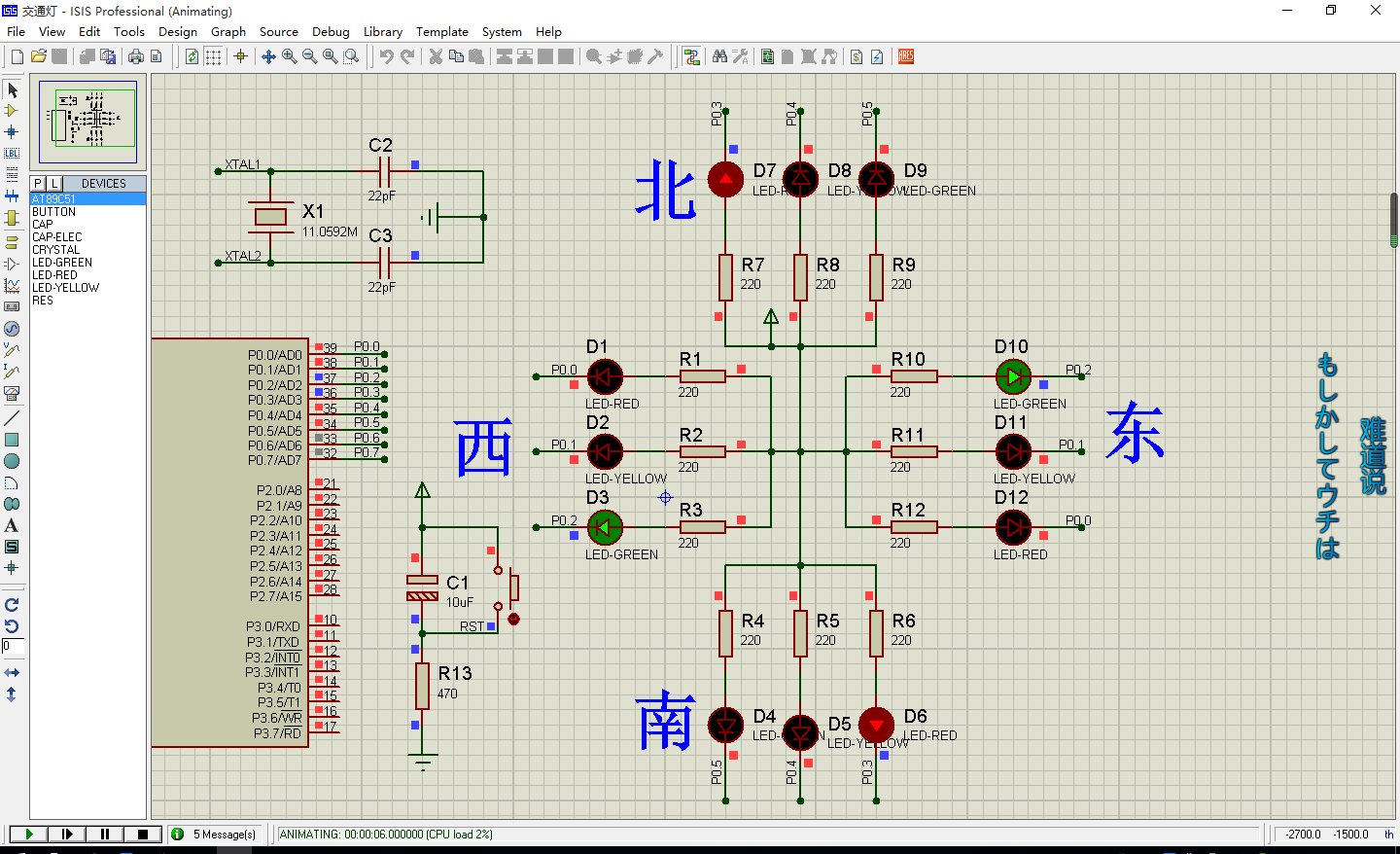

如题你们要的汇编版本
几年没碰过汇编了,有些生疏。写了三种形式的,程序有不足的地方请见谅,话也不多说
直接 ~giao  啊!!!不对 直接上程序、仿真
  1. /**************************第一种**************************************************
  2. RED_A   EQU P0.0
  3. YELLO_A EQU P0.1
  4. GREE_A  EQU P0.2
  5. RED_B   EQU P0.3
  6. YELLO_B EQU P0.4
  7. GREE_B  EQU P0.5
  8. ORG 0000H
  9. AJMP START
  10. ORG 0030H
  11. AJMP MAIN

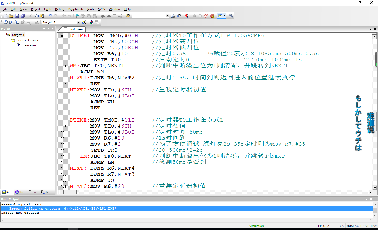

  84.       ACALL DTIME1
  85.       MOV P0,#0FEH
  86.       ACALL DTIME1
  87.       DJNZ R0,LOOP2
  88.       JMP LOOP
  89. DTIME1:MOV TMOD,#01H          //定时器T0工作在方式1 @11.0592MHz
  90.        MOV TH0,#3CH         //定时器高四位
  91.        MOV TL0,#0B0H          //定时器低四位
  92.        MOV R6,#10                  //定时0.5S                R6赋值20表示1S 10*50ms=500ms=0.5s
  93.        SETB TR0                  //启动定时0                                   20*50ms=1000ms=1s
  94. WM:JBC TF0,NEXT1                 //判断中断溢出位为1则清零,并跳转到NEXT1
  95.    AJMP WM
  96. NEXT1:DJNZ R6,NEXT2          //定时0.5S,时间到则返回进入前位置继续执行
  97.       RET
  98. NEXT2:MOV TH0,#3CH                //重装定时器初值
  99.       MOV TL0,#0B0H
  100.       AJMP WM
  101.       RET
  102. DTIME:MOV TMOD,#01H         //定时器T0工作在方式1
  103.       MOV TH0,#3CH                 //定时初值
  104.       MOV TL0,#0B0H         //定时时间 50ms
  105.       MOV R6,#20                 //1s时间到
  106.       MOV R7,#2                 //为了方便调试 绿灯亮2S        35s定时则为MOV R7,#35
  107.       SETB TR0                         //20*500ms*2=2s
  108.    LM:JBC TF0,NEXT                 //判断中断溢出位为1则清零,并跳转到NEXT
  109.       AJMP LM                          //检测50ms是否到
  110. NEXT: DJNZ R6,NEXT4
  111.       DJNZ R7,NEXT3
  112.       AJMP JS
  113. NEXT3:MOV R6,#20                //重装定时器初值
  114. NEXT4:MOV TH0,#3CH
  115.       MOV TL0,#0B0H
  116.       AJMP LM                     //检测50ms是否到
  117.    JS:RET
