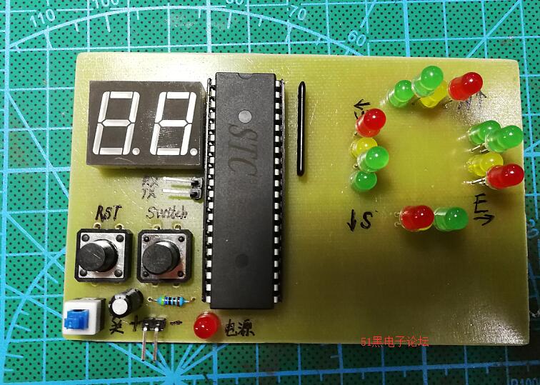

功能介绍:十字路口的交通灯,对向方向两两轮流放行,并通过数码管显示倒计时
特点:不使用锁存器控制数码管,通过对P3口发送16进制数值对其整体控制,但是共阴数码管用单片机直驱时亮度并不高
主要硬件介绍:STC89C52RC单片机,晶振11.0592MHz

部分代码预览2:
        for(t=31;t>0;t--)        //东西直行 31s
            EW_Straight();        //东西直行函数
            de= t / 10;            //求模
            un = t % 10;        //求余
            for (i = 100; i > 0; i--)
            {                    //数码管动态循环显示 每次10ms共100次
                P1 = Digitron_Data[de];
                P3 = 0x04;
                delay(5);        //数码管十位显示
                P1 = Digitron_Data[un];
                P3 = 0x08;
                delay(5);        //数码管十位显示
部分代码预览3:
        for(t=3;t>0;t--)        //东西黄灯 3s
            P1 = Digitron_Data[t];
            P3 = 0x08;            //数码管倒计时显示
            EW_YellowBling();    //东西黄灯函数
            delay(1000);        //每次循环延时一秒钟
