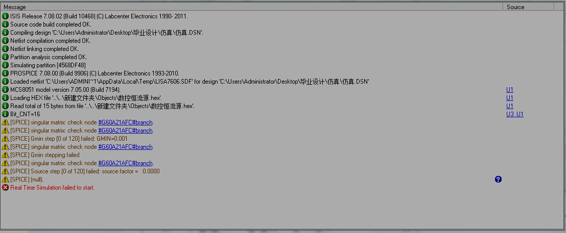

求哪位大神帮帮小弟
电路如下图
7EQKW4Q~LMRTWPY_$TC@UAX.png     }CRP{DY3%A041UHXYT1WW9R.png [QS(U3BK[Q19B)2WQXHT4%4.png       NMIPYUG1$R{4[NQR7SKCZHL.png
仿真源程序和程序在附件里

ID:462267 发表于 2022-5-18 14:45 | 显示全部楼层
删除其中电源输入器件即不报错
