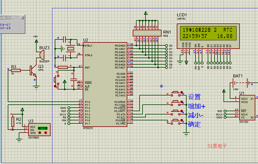

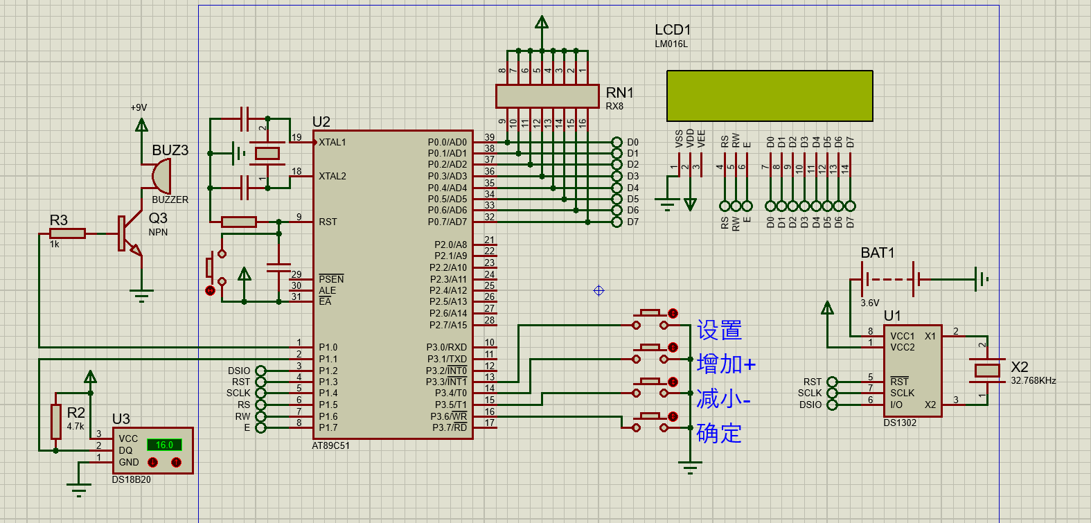

基于51单片机的数字电子钟仿真原理图:

2.电路设计方案选择,分析电路工作原理和系统性能
         1. 数据显示模块
考虑到要显示的内容颇多,故运用1602A显示实时数据,第一行显示状态以及年月日星期(如S 2009—01—01 THU),第二行显示温度和实时时间(  22.0C12:00:00),在处理按键设置时,第二行暂时屏蔽温度的显示而显示设置的内容。这样虽然在程序方面多了1602A的一些初始化和读写子函数的定义,但程序的模块化却更加的清楚。而且采用1602A LCM的液晶显示模块后不仅满足了大量数据的显示,系统的硬件电路变的十分简单清晰明
2.温度采集模块
采用常用的温度采集芯片DS18B20单线数字温度传感器进行温度的采集DS18B20的外部电源供电方式 在外部电源供电方式下,DS18B20工作电源由VDD引脚接入,此时I/O线不需要强上拉,不存在电源电流不足的问题,可以保证转换精度,外部电源供电方式是DS18B20最佳的工作方式,工作稳定可靠,抗干扰能力强,而且电路也比较简单。在外接电源方式下,可以充分发挥DS18B20宽电源电压范围的优点,即使电源电压VCC降到3V时,依然能够保证温度量精度。外接电源解决了电压方面的苛刻要求,虽多接了一根线,但对于本设计的近距离测试来说还是很适合的
     3.时间处理模块
利用51内部的定时器和中生成秒,再利用程序累加清零等基本时间,尔后再调用C中一些经典的算法生成年月日以及星期等信息。但是该方案必须保证系统一直处于供电的情况,不能断电,否则时间由初始化了,所以该方案中又添加了三个设置按钮,也就是增加了一个设置调整模块,在再次供电后可以调整时间以同步,完美的解决了时间的连续性问题。这虽使得电路和方案一复杂度相当,但是系统的设计对资源的利用更充分。
        4.调整设置模块
这个模块完全是第三个模块的一个衍生品,它就是为了调整时间以便断电后正常使用。该模块包括四个按键(两个中断,两个设置),一个中断就是简单要停止闹钟;另一个中断时是停止时钟,进入设置状态,包括调整时间以同步和设置闹钟的值,而另外两个设置建一个就是为了此时增加或减少时间值,另一个的作用是在调整完了当前量后进入下一个量的调整或退出调整。
3.主控制器AT89C52介绍
1.AT89C52功能介绍

3.最小系统
单片机最小系统包括时钟电路、电源和复位电路等,是单片机工作的基本要求。单片机控制整个系统的工作,一方面读取日历时钟芯片中的日期等数据,检测是否需要设置,并处理相应的按键。另一方面,控制显示器的工作,将各种数据送到液晶显示器去显 80C52型单片机内有一增益反相放大器,振荡频率取决于石英晶体的振荡频率。范围可取1。2—12MHZ,C01、C02主要起频率微调和稳定作用。
(1)复位电路
单片机在开关机时都需要复位,以便中央处理器CPU及其他功能部件都RC构成处于一个确定的初始状态,并从这个状态开始工作。80C51的RST引脚是复位信号的输入端。复位信号高电平有效,持续时间需要24个时钟周期以上。
RC构成微分电路,在接电瞬间,产生一个微分脉冲,其宽度若大于2个机器周期,80C51型单片机将复位。为保证微分脉冲宽度足够大,RC时间常数应大于2个机器周期。一般取10uF电容、8.2K欧姆电阻。
4.振荡器特性:
XTAL1和XTAL2分别为反向放大器的输入和输出。该反向放大器可以配置为片内振荡器。石晶振荡和陶瓷振荡均可采用。如采用外部时钟源驱动器件,XTAL2应不接。有余输入至内部时钟信号要通过一个二分频触发器,因此对外部时钟信号的脉宽无任何要求,但必须保证脉冲的高低电平要求的宽度。

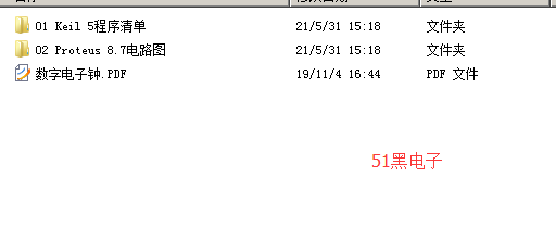

基于51单片机的数字电子钟源码:(完整代码和电路图在附件中)
