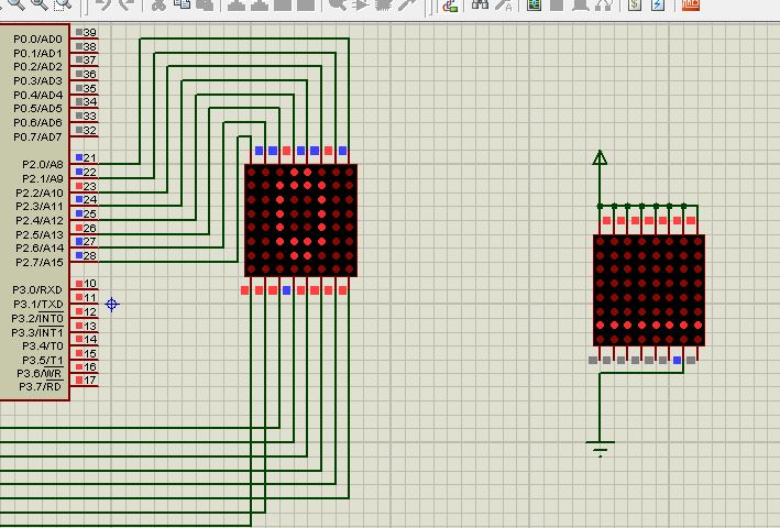

又来写一遍,好烦啊。大家可以看一下图片和程序,按照正常的思路数字“0”在8*8点阵第一行应该是0x00,第二行应该是0x18,我按照这种思路用delay函数写过一遍结果是正常的,用定时器就出现上面这中情况,先谢谢大家了。

ID:284230 发表于 2018-2-16 21:36 | 只看该作者
1 把输出语句放到时间标识内,
2 增加消隐处理。
3 更新的速度不能太快,一般在100Hz左右就可以了。
