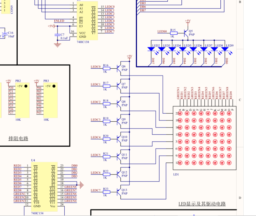

     点阵为双色点阵,阳极用74HC138控制,阴极用74HC154控制。

用74LS154驱动8位,未用足。可用74LS238,与74LS138功能相同,但其与74LS138的唯一区别是Y0~Y7输出高电平有效。

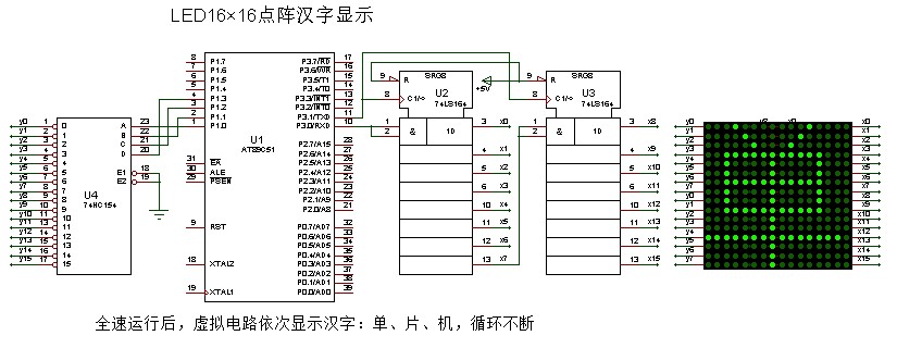

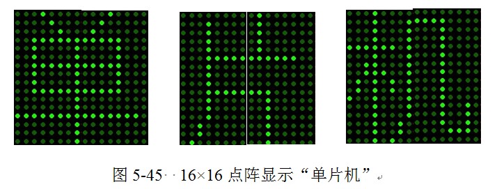

实例66  LED 16×16点阵扫描显示汉字
Proteus仿真一下,确认有效。
实例66a LED 16×16点阵汉字显示.rar (48.21 KB, 下载次数: 6)
以上摘自张志良编著《80C51单片机仿真设计实例教程——基于Keil CProteus》清华大学出版社ISBN 978-7-302-41682-1.书中电路和程序设计有详细说明,程序语句条条有注解。仿真电路和Hex文件能在清华出版社网站免费下载,程序源代码只能到书上看了。到图书馆借,或到新华书店翻阅,或到网上书店打折购买。

ID:272269 发表于 2018-2-14 18:50 | 只看该作者
大概写了一下(新手勿喷)
有一点难度 在154的编译上
但觉得还是595好写
请大佬教一下
74hc154更简易的
数据处理方法
