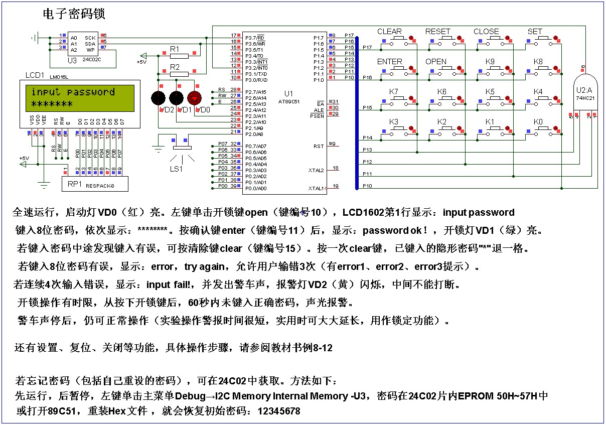

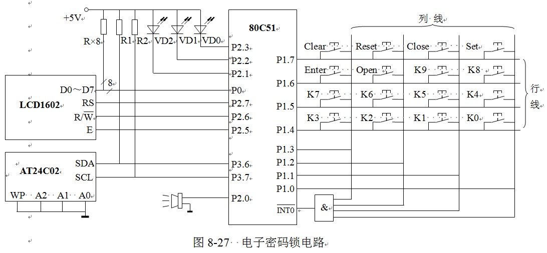

我的电路原理图能实现功能,但到了实物图就会出现蜂鸣器一直响,密码总是不正确。这究竟是什么原因?求求打什么指导

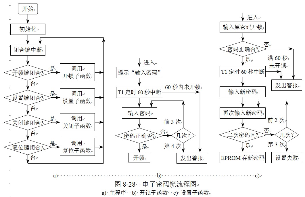

ID:111634 发表于 2018-3-18 18:57 | 只看该作者
功能齐全的电子密码锁
⑴ 电路设计    …
⑵ 功能设计    …
⑶ 程序设计    …
⑷ Proteus仿真    …
Proteus仿真一下,确认有效,验证上述功能。
电子密码锁1.rar (1.13 MB, 下载次数: 22)
以上摘自张志良编著《80C51单片机实用教程》ISBN 978-7-04-044532-9,高教社出版。书中电路和程序设计有详细说明,程序语句条条有注解。
