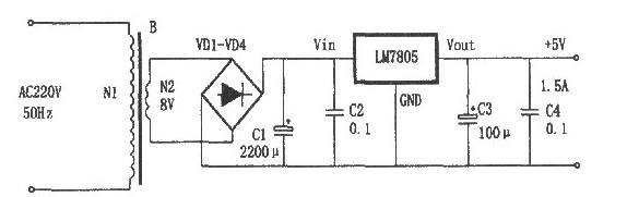

刚学模电,想知道怎么将交流220v转5v直流电,希望大神给出原理图和讲解。
ID:155507 发表于 2018-3-20 20:04 | 只看该作者
220V交流电通过变压器转换成5V直流电
如果你对5V直流电压的稳定性和纹波都要求较高,那么应该用整流加滤波加线性稳压器7805稳压的方式获得5V直流电压,这样的话,变压器次级电压应该是7V,7V正弦波交流电压的峰值是9.8V左右,经过桥式整流损失两个整流二极管PN结压降后是7.8V左右,而7805对于工作电压的要求是必须大于7V,7.8V正好留有一点余地。如果你所在的地区电网电压波动较严重,就要留出更大的余量,比如波动幅度有10%,那么就把变压器的次级电压提高10%,即7.7V,依此类推。

谢谢啊,我用multisim仿真试下
ID:260698 发表于 2018-3-20 20:33 | 只看该作者
如果你对5V直流电压的稳定性和纹波都要求较高,那么应该用整流加滤波 ...
各个器件的型号能告诉我不,桥式二极管没找到这种型号的
ID:260698 发表于 2018-3-20 20:45 | 只看该作者
我仿真出来的是5v,但是波形是从0逐渐稳定到5v,这个现象是正常的吗?

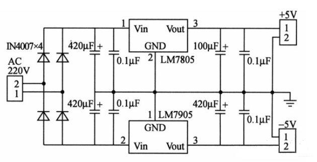

78系列和79系列稳压前后直流电压差为2~3V。由于为正负双电源输出,稳压前后直流电压差应为5~6V。如图所示为LM7805和LM7905构成的正负电压输出。
整流桥 图纸实际是4个二极管 用1n4007就行  后面的电容耐压要16V的就行
