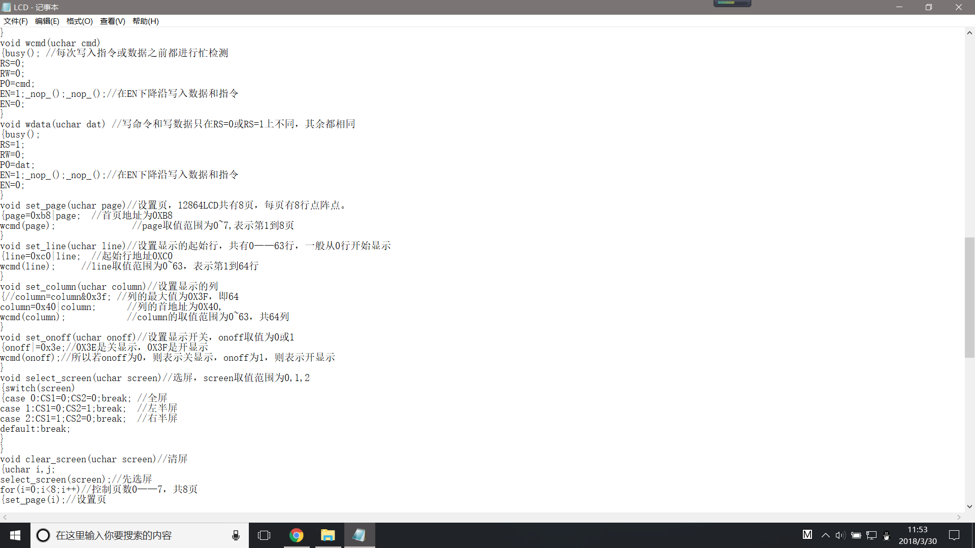

无字库LCD12864+单片机显示汉字示例程序文件
//C程序如下:

  64. 0x00,0xFF,0x00,0x00,0x00,0x1F,0x11,0x11,0x11,0x1F,0x00,0x40,0x80,0x7F,0x00,0x00
  65. };
  66. sbit CS1=P2^0;//片选1,低电平有效,CS1=0开左屏幕,CS1=1关左屏幕
  67. sbit CS2=P2^1;//片选2,低电平有效,CS2=0开右屏幕,CS2=1关右屏幕
  68. sbit RS=P2^2;//数据,指令选择信号,RS=1为数据操作,RS=0为写指令或读状态(一般为读忙标志)
  69. sbit RW=P2^3;//读写选择信号,RW=1为读选通,RW=0为写选通
  70. sbit EN=P2^4;//读写使能信号
  71. void busy()//忙检测函数
  72. {P0=0X00; //这句不能少
  73. RS=0;
  74. RW=1;
  75. EN=1;
  76. while(P0&0X80);//P0&0X80结果为真则一直执行空操作,也就是说P0&0X80为0则结束循环
  77. EN=0;
  78. }
  79. void wcmd(uchar cmd)
  80. {busy(); //每次写入指令或数据之前都进行忙检测
  81. RS=0;
  82. RW=0;
  83. P0=cmd;
  84. EN=1;_nop_();_nop_();//在EN下降沿写入数据和指令
  85. EN=0;
  86. }
  87. void wdata(uchar dat) //写命令和写数据只在RS=0或RS=1上不同,其余都相同
  88. {busy();
  89. RS=1;
  90. RW=0;
  91. P0=dat;
  92. EN=1;_nop_();_nop_();//在EN下降沿写入数据和指令
  93. EN=0;
  94. }
  95. void set_page(uchar page)//设置页,12864LCD共有8页,每页有8行点阵点。
  96. {page=0xb8|page;  //首页地址为0XB8
  97. wcmd(page);                  //page取值范围为0~7,表示第1到8页
  98. }
  99. void set_line(uchar line)//设置显示的起始行,共有0——63行,一般从0行开始显示
  100. {line=0xc0|line;  //起始行地址0XC0
  101. wcmd(line);        //line取值范围为0~63,表示第1到64行
  102. }
  103. void set_column(uchar column)//设置显示的列
  104. {//column=column&0x3f; //列的最大值为0X3F,即64
  105. column=0x40|column;         //列的首地址为0X40,
  106. wcmd(column);                 //column的取值范围为0~63,共64列
  107. }
  108. void set_onoff(uchar onoff)//设置显示开关,onoff取值为0或1
  109. {onoff|=0x3e;//0X3E是关显示,0X3F是开显示
  110. wcmd(onoff);//所以若onoff为0,则表示关显示,onoff为1,则表示开显示
  111. }
  112. void select_screen(uchar screen)//选屏,screen取值范围为0,1,2
  113. {switch(screen)
  114. {case 0:CS1=0;CS2=0;break; //全屏
  115. case 1:CS1=0;CS2=1;break;  //左半屏
  116. case 2:CS1=1;CS2=0;break;  //右半屏
  117. default:break;
  118. }
  119. }
  120. void clear_screen(uchar screen)//清屏
  121. {uchar i,j;
  122. select_screen(screen);//先选屏
  123. for(i=0;i<8;i++)//控制页数0——7,共8页
  124. {set_page(i);//设置页
  125. set_column(0); //设置列,每页都从第1列开始,共64列
  126. for(j=0;j<64;j++)//控制列数0——63,共64列
  127. wdata(0x00);//写入0,列地址指针会自动加1
  128. }
  129. }
  130. void init()        //LCD初始化
  131. {busy(); //忙检测
  132. select_screen(0);//选屏,全屏
  133. set_onoff(0);        //关显示
  134. select_screen(0); //选屏,全屏
  135. set_onoff(1);          //开显示
  136. select_screen(0); //选屏,全屏
  137. clear_screen(0);  //清屏
  138. set_line(0);          //起始行:0
  139. }
  140. void show(uchar screen,uchar page,uchar column,uchar *p)//显示一个汉字,一个汉字有32字节数据
  141. {uchar i;        //screen表示选择屏幕,page表示页,column表示列,*p表示汉字的数组
  142. select_screen(screen); //选屏
  143. set_page(page);           //设置页,写上半页
  144. set_column(column);//设置列
  145. for(i=0;i<16;i++) //控制16列的数据输出
  146. wdata(p[i]);   //汉字的上半部分
  147. set_page(page+1); //写下半页
  148. set_column(column);        //控制列
  149. for(i=0;i<16;i++) //控制16列的数据输出
  150. wdata(p[i+16]);         //汉字的下半部分
  151. }
  152. void main()
  153. {init();  //LCD初始化
  154. clear_screen(0); //清屏
  155. set_line(0);   //显示开始行
  156. //1表示左屏显示,0表示从0页开始显示。因为一页只有8行点,
  157. //而显示一个汉字需要16行点(整屏有64行点),所以显示一个汉字需要2页
  158. //第0页显示“欢”字的上半部分,第1页显示“欢”汉字的下半部分
  159. //2*16表示从第32列开始显示,前面空出0~31列(即2个字的位置)
  160. show(1,0,2*16,huan);//欢
  161. //1表示左屏显示,0表示从0页开始显示
  162. //3*16表示从第48列开始显示,前面空出0~477列(即3个汉字的位置)
  163. show(1,0,3*16,ying);//迎
  164. //2表示右屏显示,0表示从0页开始显示
  165. //0*16表示从第0列开始显示(即第一个汉字的位置)
  166. show(2,0,0*16,fang);//访
  167. //1*16表示从第16列开始显示,前面空出0~15列(即一个汉字的位置)
  168. show(2,0,1*16,wen);         //问
  169. //左屏开,从第3页(共8页)第0列开始显示,即第3,4页显示”伊人憔悴百度空间“几个字
  170. show(1,2,0*16,yi);         //伊
  171. show(1,2,1*16,ren);         //人
  172. show(1,2,2*16,qiao); //憔
  173. show(1,2,3*16,cui);         //悴
  174. show(2,2,0*16,bai);         //百
  175. show(2,2,1*16,du);         //度
  176. show(2,2,2*16,kong); //空
  177. show(2,2,3*16,jian); //间
  178. while(1);
  179. }

ID:77707 发表于 2018-3-30 21:29 | 只看该作者
程序不错,通过了编译。
