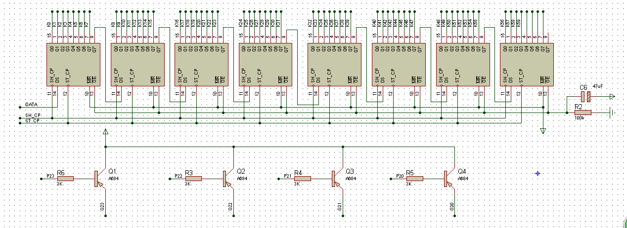

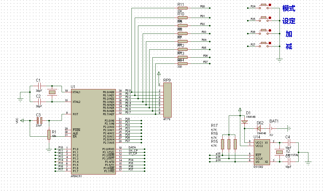

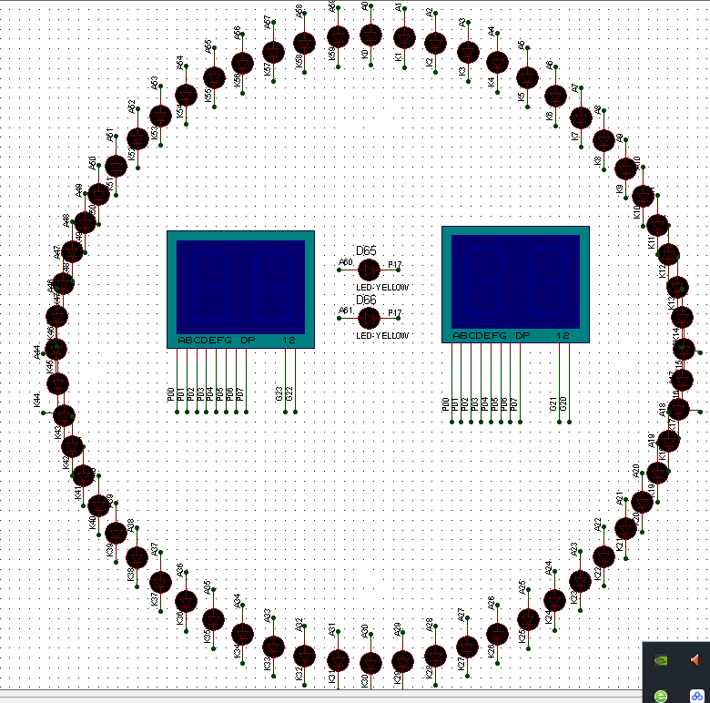

我看到论坛有,想做一个也是用AT89S51/52、一片1302、8片74HC595做一个钟,四位共阳显示时分~
秒用60个LED依次点亮到12点位置分加1秒跟P1.7时与分中间两个LED同步

ID:164602 发表于 2018-3-31 16:46 | 只看该作者
先把电路搞出来,再写程序。单片机这活儿没硬件,就没软件。程序编写,必须对照硬件电路的。
加油,我也想做做了。
ID:123289 发表于 2018-4-1 16:35 | 只看该作者
单片机总是要与硬件相联的,先画出硬件原理图!
ID:300447 发表于 2018-4-1 18:00 | 只看该作者
可以现在proteus上弄出仿真图来,这样编写程序会简单一点
ID:300469 发表于 2018-4-1 18:35 | 只看该作者
外加一些74芯片吧  增加IO口
ID:288444 发表于 2018-4-15 21:27 | 只看该作者
qianxinbubian 发表于 2018-4-1 18:35
外加一些74芯片吧  增加IO口
74595只要3-4个IO口,如果OE不用MCU控制的话只要三个口就可以了怎么还要扩展呢?
