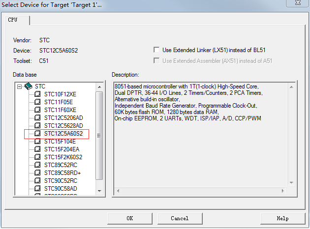

首先说一下我的情况,在没有建立工程的时候,直接在FILE->device database里可以找到STC系列的单片机,如图所示:
可是在我建立工程或者在工程option里就没办法选择
请问这是为什么呢?

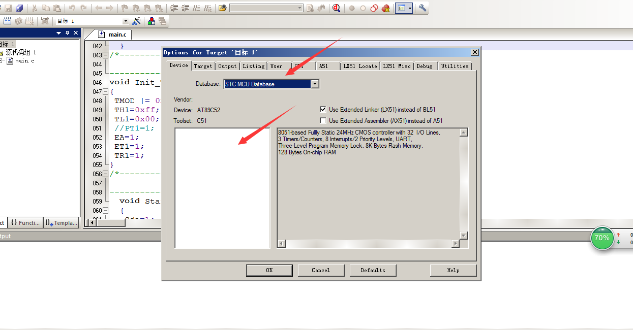

补一张我在工程设置时候的图
可以看到这里没办法选择

ID:305330 发表于 2018-4-10 18:22 | 只看该作者
admin 发表于 2018-4-10 18:11
51hei的老教程贴:添加STC单片机型号和仿真驱动到KEIL:http://www.51hei.com/bbs/dpj-36960-1.html
我按照那个步骤添加了,可是就是在建工程时无法选择,而在DEVICE DATABASE里就可以看到

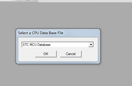

ID:97554 发表于 2018-4-10 20:03 | 只看该作者
添加成功后新建工程会蹦出来select a CPU Data base File对话框,下拉选择STC MCU Database后点OK,然后就有出现select device for target ‘target 1’…后就可以选择导入的单片机型号了
如果没有上边的这些操作,你看你是不是添加错了路径。添加的时候选择路径是X:\Program Files\keil    不需要选择子文件夹,添加成功后会有成功的提示的。
