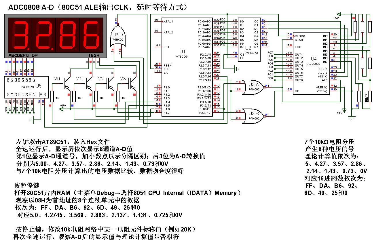

ID:111634 发表于 2018-4-13 21:25 | 只看该作者
实例81  ADC0808中断方式A-D(ALE输出CLK)
实例82  ADC0808查询方式A-D(ALE输出CLK)
实例83  ADC0808延时方式A-D(ALE输出CLK)
实例84  ADC0808并行A-D(虚拟CLK).
以上摘自张志良编著《80C51单片机仿真设计实例教程——基于Keil C和Proteus》清华大学出版社ISBN 978-7-302-41682-1.书中电路和程序设计有详细说明,程序语句条条有注解。
先Proteus仿真一下,确认有效。
实例81 ADC0808A-D( ALE输出CLK,中断方式).rar (54.32 KB, 下载次数: 11)
ID:111634 发表于 2018-4-13 21:30 | 只看该作者
先Proteus仿真一下,确认有效。
实例82 ADC0808A-D( ALE输出CLK,查询方式).rar (54.04 KB, 下载次数: 4)
ID:111634 发表于 2018-4-13 21:31 | 只看该作者
先Proteus仿真一下,确认有效。
实例83 ADC0808A-D( ALE输出CLK,延时等待方式).rar (54.13 KB, 下载次数: 2)
ID:111634 发表于 2018-4-13 21:33 | 只看该作者
先Proteus仿真一下,确认有效。
实例84 ADC0808A-D(虚拟CLK).rar (35.75 KB, 下载次数: 6)
