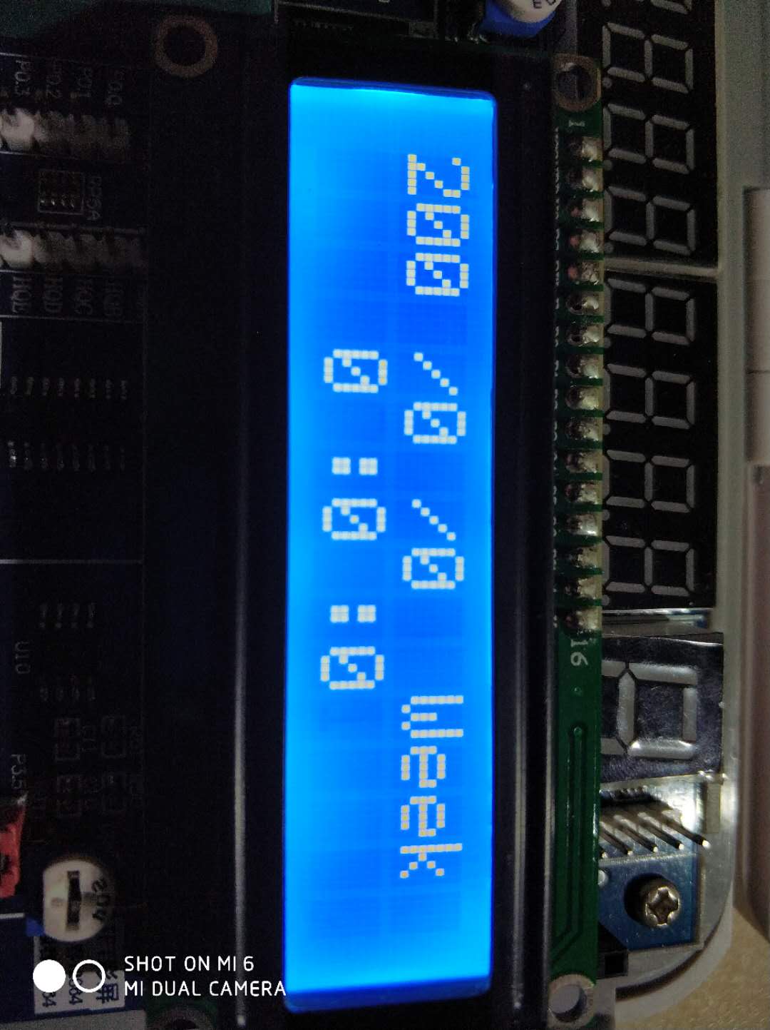

单片机驱动DS1302实时时钟模块用1602显示万年历全是零
程序写好后下载到单片机里,1602显示的都是零,个位数字在闪烁。
部分程序:

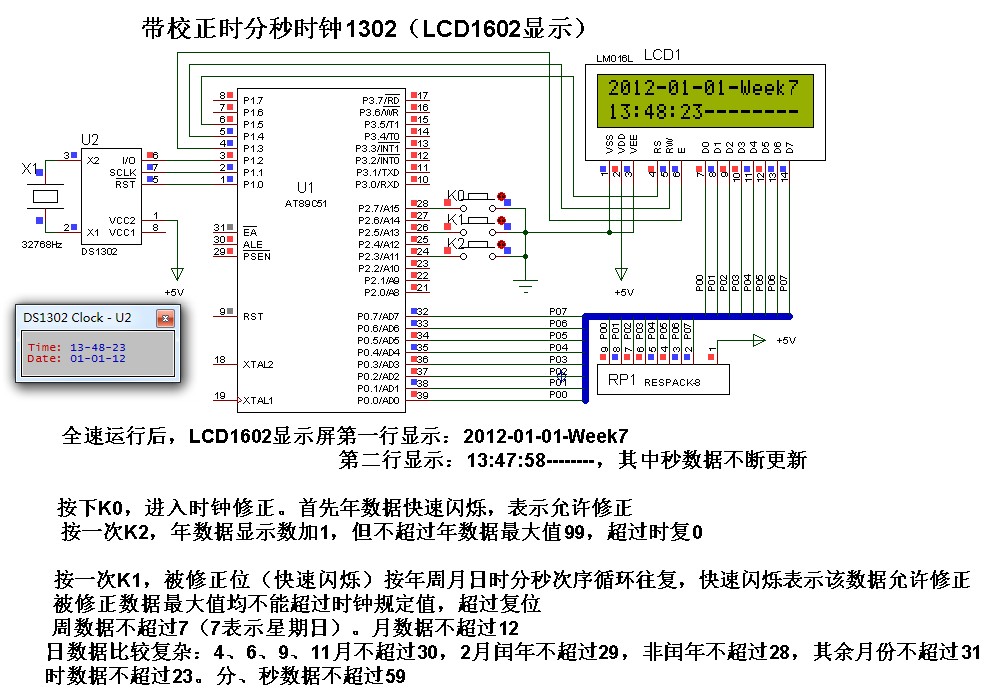

ID:111634 发表于 2018-4-15 16:57 | 只看该作者
实例91  具有校正功能的时钟1302(LCD1602显示)
先Proteus仿真,确认有效。
实例91 带校正时钟1302(LCD1602显示).rar (52.68 KB, 下载次数: 34)
以上摘自张志良编著《80C51单片机仿真设计实例教程——基于Keil CProteus》清华大学出版社ISBN 978-7-302-41682-1,书中电路和程序设计有详细说明,程序语句条条有注解。
ID:198608 发表于 2018-4-15 17:42 | 只看该作者
首先检查电路,电路没有问题肯定就是程序问题了,看你这个就是没有接收到时钟信号,硬件,程序好好查查吧

ID:137239 发表于 2018-4-16 10:56 | 只看该作者
先Proteus仿真,确认有效。
我的程序用Proteus仿真也是可以的,能够解释下为何一直在闪烁?
