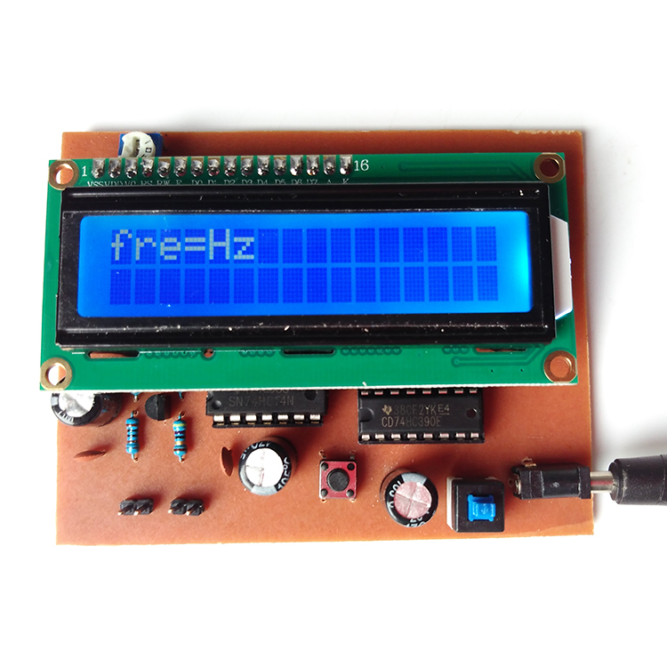

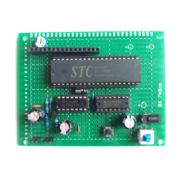

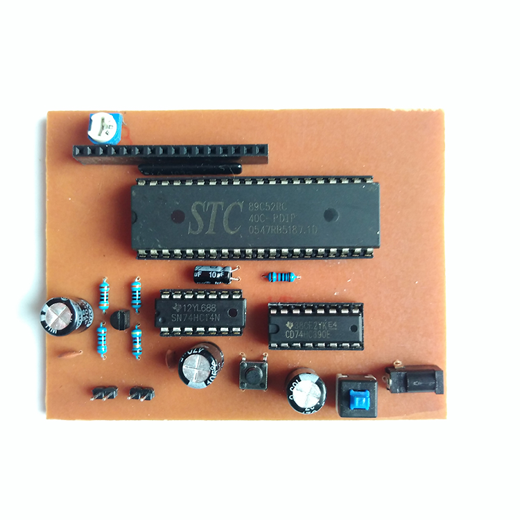

最近DIY了一个简易数字频率计(PCB+电路图+单片机源码+实物制作)
资源全部在里面 请大家多多指教 一个新手  第一次发帖

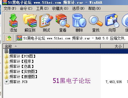

全部资料51hei下载地址:
单片机频率计.rar (10.9 MB, 下载次数: 1050)

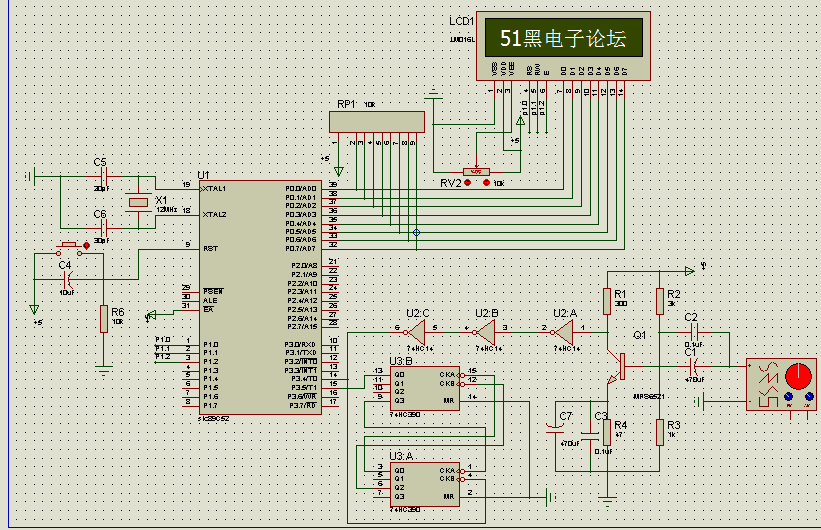

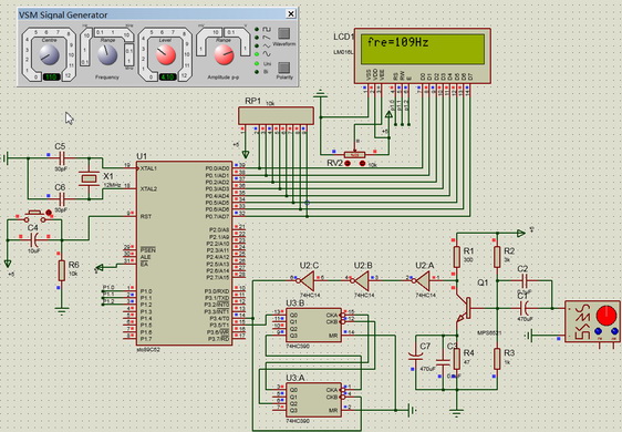

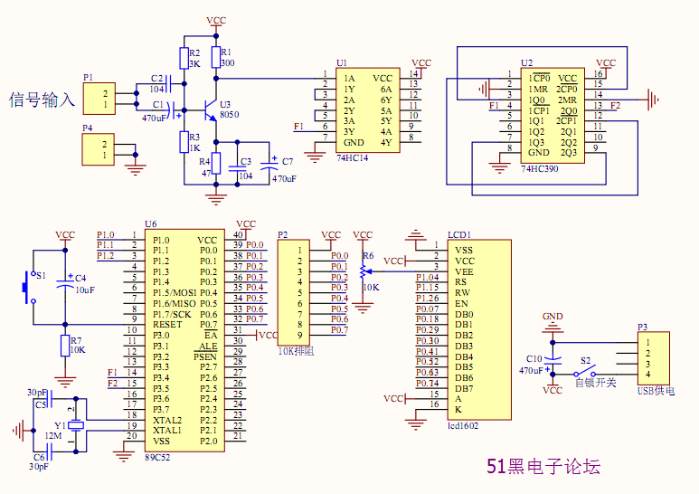

频率计电路原理图如下:

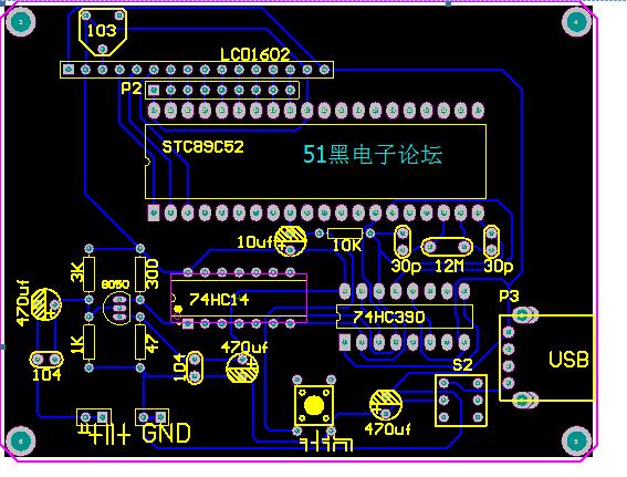

pcb文件:

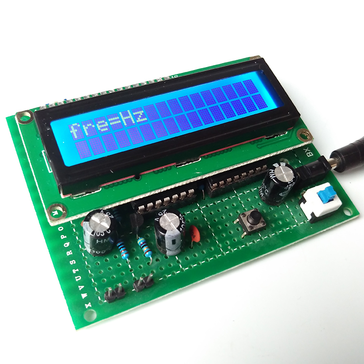

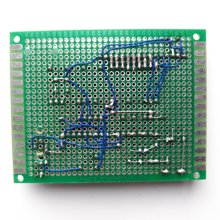

频率计实物图:

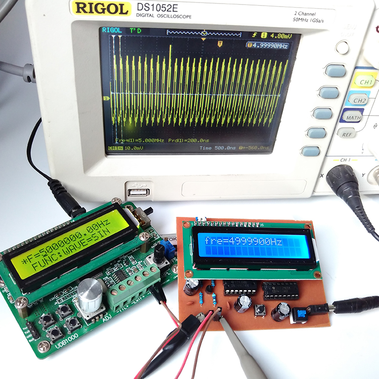

ID:491875 发表于 2021-11-10 20:06 | 只看该作者
这个非常好,下载试制成功,因为设计一款产品需要检测频率差,频率不高,100KHz以内,而且是占空比接近50%的方波,所以将这个电路简化了,省略了施密特反相器74HC14和100分频电路74HC390以及三极管等,直接将输入信号加到单片机的P3.4口,另外,使用了网购的现成的单片机最小系统板PCB(2.7元),这样比使用点阵板要方便一些,因为网购的单片机最小系统板PCB的1602A的控制脚是P2.4(RS),P2.3(RW),P2.2(EN),所以,程序需要修改一下将原来的P1.0,P1.1,P1.2分别改成P2.4,P2.3,P2.2即可。手头有一款最高频率为1.5MHz的信号发生器,在此频率范围内测试可靠。谢谢楼主提供的资料。

精准度 效验过吗, 100-500Mhz 的频率,有多精确? 还有,功率 亚音等,是否能测?

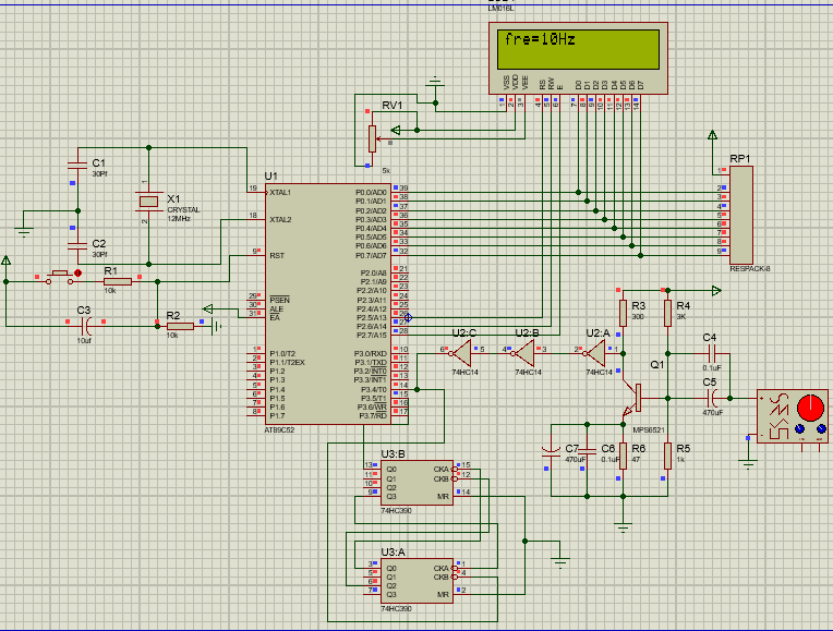

可以仿真,并仿真成功.

ID:774370 发表于 2020-7-25 21:38 | 只看该作者
向楼主请教一下:74HC390的6脚连12脚还是7脚连12脚。原理图和PCB图两种连接方式都有,不知哪个正确。
