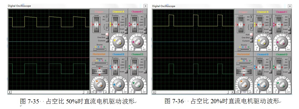

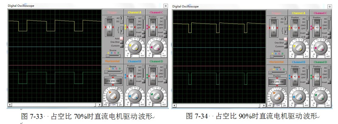

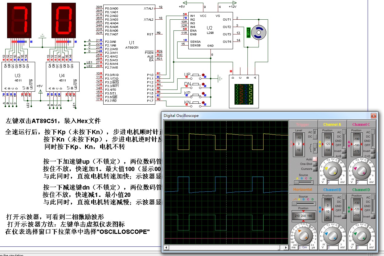

传感器信号相当于一个开关开启或关闭电机,想通了一点不难,给你介绍个参考案例吧,自己去研读。
实例100  直流电机正反转及PWM调速
实例100 直流电机正反转及调速.rar (44.12 KB, 下载次数: 41)
Proteus仿真一下,确认有效。以上摘自张志良编著《80C51单片机仿真设计实例教程——基于Keil CProteus》清华大学出版社ISBN 978-7-302-41682-1内有常用的单片机应用100案例,用于仿真实验操作,电路与程序真实可靠可信可行。书中电路和程序设计有详细说明,程序语句条条有注解。
