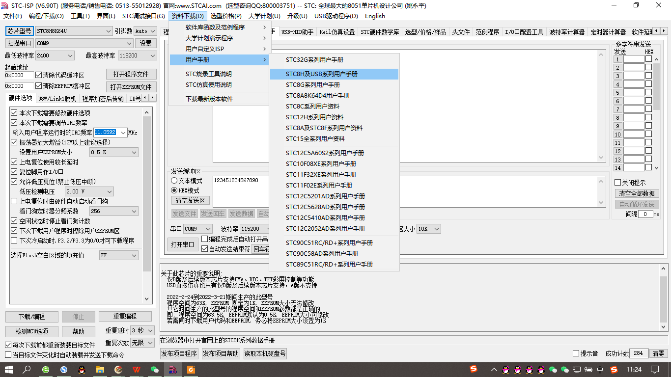

ID:961114 发表于 2022-11-4 11:25 | 只看该作者
STC8H4K64TLCD-45MHz-LQFP64,硬件LCD段码驱动显示-硬件实时时钟演示
可以从 STC-ISP V6.90T 以上版本的 ISP烧录/辅助开发工具包一体化软件的
//资料下载// 专栏 中下载 开源的 C语言代码, 开源的原理图
