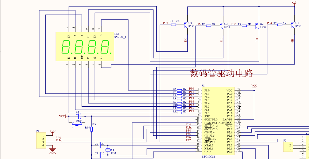

这个三极管如何实现驱动作用的?求告知
这个三极管如何实现驱动作用的?求告知        大白不懂
ID:126608 发表于 2018-4-21 15:18 | 只看该作者
当单片机IO口为低电平,三极管发射极集电极导通,为数码管共阳极供电。
ID:234868 发表于 2018-4-21 15:21 | 只看该作者
给数码管供电用的,这是共阳数码管,三极管导通后,给数码管发数据,数码管才会亮。四位数码中三极管当做位选功能。

提高驱动能力

这里三极管就是相当于一个开关,当需要显示哪一位数码管就打开哪一个开关

IO口低电平三极管导通为数码管共阳极供电.

这么说吧 如果没有这个三极管 就是单片机自己干活,加上三极管就是单片机指挥别人干活,你说自己干活累不,指挥别人干活轻松不,这还是三极管呢,如果设计成MOS驱动,单片机一点电流都不用输出,因为mos是压控元件。

8050 是pnp 三极管  ,  起到一个开关的作用 还有放大的作用  这是模电基本知识啊

这是PNP的三极管,单片机给出低电平,三极管导通。
ID:392143 发表于 2018-8-31 21:39 | 只看该作者
通过P1口共同使能,控制数码管显示
