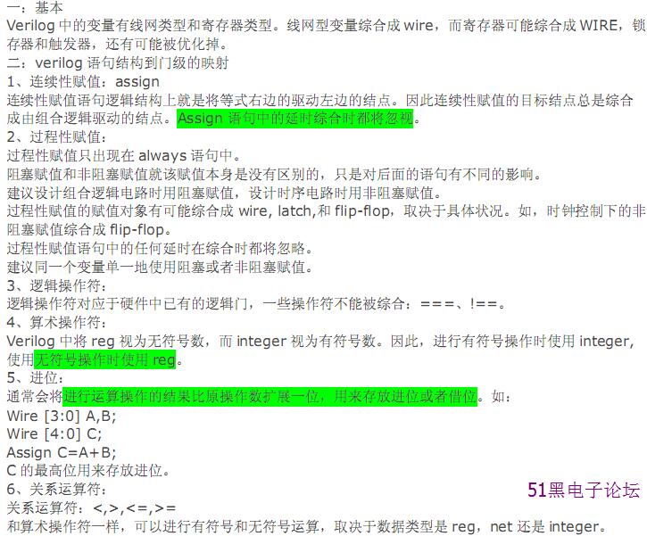

先记下来:
1、不使用初始化语句;
2、不使用延时语句;
3、不使用循环次数不确定的语句,如:forever,while 等;
4、尽量采用同步方式设计电路;
5、尽量采用行为语句完成设计;
6、always过程块描述组合逻辑,应在敏感信号表中列出所有的输入信号;
7、所有的内部寄存器都应该可以被复位;
8、用户自定义原件(UDP元件)是不能被综合的。
