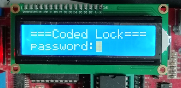

跪求大神给看看1602不显示是怎么回事啊

#define yi 0x80 //LCD第一行的初始位置,因为LCD1602字符地址首位D7恒定为1(100000000=80)
#define er 0x80+0x40 //LCD第二行初始位置(因为第二行第一个字符位置地址是0x40)
//----------------延时函数,后面经常调用----------------------
void delay(uint xms)//延时函数,有参函数
uint x,y;
for(x=xms;x>0;x--)
  for(y=110;y>0;y--);
//--------------------------写指令---------------------------
void write_1602com(uchar com)//****液晶写入指令函数****
lcd1602_rs=0;//数据/指令选择置为指令
lcd1602_rw=0; //读写选择置为写
P0=com;//送入数据
delay(1);
lcd1602_en=1;//拉高使能端,为制造有效的下降沿做准备
delay(1);
lcd1602_en=0;//en由高变低,产生下降沿,液晶执行命令
//-------------------------写数据-----------------------------
void write_1602dat(uchar dat)//***液晶写入数据函数****
lcd1602_rs=1;//数据/指令选择置为数据
P0=dat;//送入数据
delay(1);
lcd1602_en=1; //en置高电平,为制造下降沿做准备
delay(1);
lcd1602_en=0; //en由高变低,产生下降沿,液晶执行命令
//-------------------------初始化-------------------------
void lcd_init(void)
write_1602com(0x38);//设置液晶工作模式,意思:16*2行显示,5*7点阵,8位数据
write_1602com(0x0c);//开显示不显示光标
write_1602com(0x06);//整屏不移动,光标自动右移
write_1602com(0x01);//清显示

ID:306099 发表于 2018-4-23 22:34 | 只看该作者
只显示一排黑框 硬件没问题 应该就是软件的事  但是根本搞不懂啊 求大神指点一下

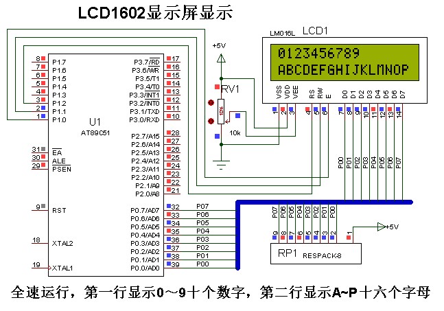

ID:111634 发表于 2018-4-24 08:30 | 只看该作者
给你一个正确有效案例,自己去对照钻研吧!
实例67  LCD1602显示屏显示
实例61 LCD1602显示屏显示.rar (49.26 KB, 下载次数: 9)
Proteus仿真一下,确认有效以上摘自张志良编著《80C51单片机仿真设计实例教程——基于Keil CProteus》清华大学出版社ISBN 978-7-302-41682-1。书中电路和程序设计有详细说明,程序语句条条有注解。
ID:315067 发表于 2018-4-24 09:15 | 只看该作者
有个调整亮度的RV1  你调整亮度看看
ID:314246 发表于 2018-4-24 09:31 | 只看该作者
只显示黑框,应该是液晶没有正常初始化
ID:213173 发表于 2018-4-24 11:12 | 只看该作者
只显示一排黑块说明1602初始化失败,你把与显示无关的所有代码屏蔽,单独调试1602,显示正常后再逐步加入其它功能,我这样试的可以正常显示。

ID:306099 发表于 2018-4-26 22:49 | 只看该作者
wulin 发表于 2018-4-24 11:12
只显示一排黑块说明1602初始化失败,你把与显示无关的所有代码屏蔽,单独调试1602,显示正常后再逐步加入其 ...
大神  你用的 什么牌子的开发板
ID:306099 发表于 2018-4-26 22:51 | 只看该作者
实例67  LCD1602显示屏显示
先Proteus仿真一下,确认有效以上 ...
请问   自己怎么焊接1602外部电路  求指点
ID:213173 发表于 2018-4-27 06:22 | 只看该作者
烧友分分分 发表于 2018-4-26 22:49
大神  你用的 什么牌子的开发板
是郭天祥的TX-1C开发板,除了rw固定接地,其他没有差别。1602这部分与用什么开发板关系不大,关键是时序要正确,有的开发板使用了STC的1T单片机,速度快许多,不能直接套用这个程序,需要修改Delay延时参数。
