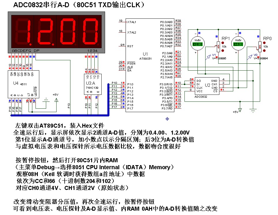

实例85  ADC0832串行A-D(TXD输出CLK)
先Proteus仿真一下,确认有效。
实例85 ADC0832串行A-D( TXD输出CLK).rar (36.86 KB, 下载次数: 14)
以上摘自张志良编著《80C51单片机仿真设计实例教程——基于Keil C和Proteus》清华大学出版社ISBN 978-7-302-41682-1,内有常用的单片机应用100案例,用于仿真实验操作,电路与程序真实可靠可信可行,可演示,可观测,书中电路和程序设计有详细说明,程序语句条条有注解。

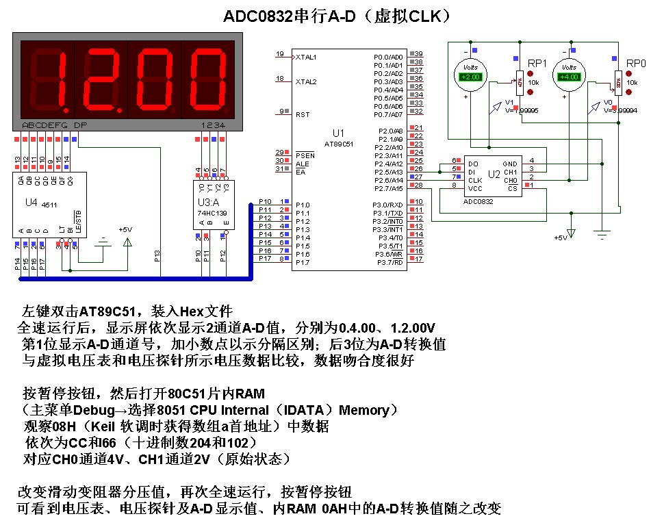

实例86  ADC0832串行A-D(虚拟CLK)
先Proteus仿真一下,确认有效。
实例86 ADC0832串行A-D(虚拟CLK).rar (35.29 KB, 下载次数: 11)

ID:111634 发表于 2018-4-25 12:31 | 只看该作者
噪音是一种杂乱无章(包括幅度和频率)的信号,你用LCD显示,显示刷新周期肯定跟不上噪音变化。因此只能显示其一定周期内的平均值。据此,386放大后需整流滤波,注意滤波电容应与显示刷新周期匹配,太小太大都不能真实反映噪音变化,然后按一定周期AD,并LCD显示。
