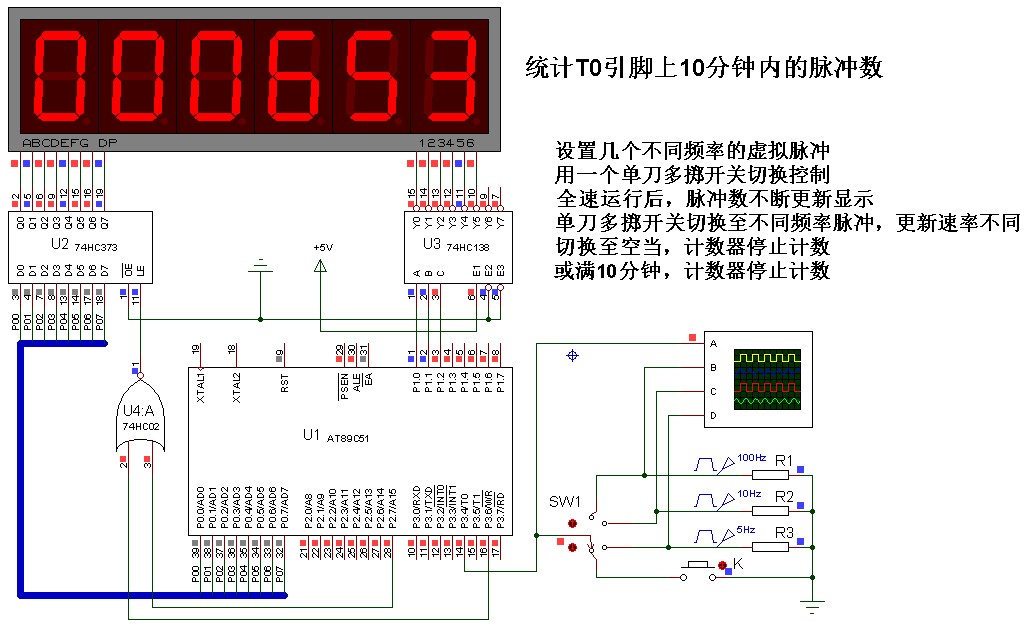

本人需要用单片机实现对脉冲信号的检测,并将脉冲信号处理成方波信号进行计数显示,但不知道原理图怎么画才能实现,程序有直接可以下载的吗?求大神支援,有偿求教!!!

实例71  统计T0引脚上10分钟内的脉冲数
Proteus仿真一下,确认有效。
实例71 统计T0引脚上10分钟内脉冲数.rar (52.96 KB, 下载次数: 26)
以上摘自张志良编著
80C51单片机仿真设计实例教程——基于Keil CProteus》清华大学出版社ISBN 978-7-302-41682-1内有常用的单片机应用100案例,用于仿真实验操作,电路与程序真实可靠可信可行,可演示,可观测,程序语句条条有注解。
