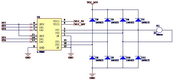

3.1.2 电机驱动电路设计
本设计系统的电机驱动采用的是L298电机驱动芯片,因为用L298电机芯片在编写程序是只要两个指令就能够满足电机的正转、反转、停止等等的功能。编写比较简单,操作也更为容易。而如图3-2就是L298的管脚图。
图3-2  L298管脚图
Fig.3-2 L298 Pin diagram
     L298有两路电源分别为逻辑电源和动力电源,它的电路原理图如图3-3所示。它图中5V为逻辑电源,16V为动力电源。ENA与ENB直接接入5V逻辑电源也就是说两个电机时刻都工作在使能状态,控制电机的运行状态只有通过IN1与IN2,IN3与IN4两个接口。由于我们使用的电机是线圈式的,在从运行状态突然转换到停止状态和从顺时针状态突然转换到逆时针状态时会形成很大的反向电流,在电路中加入二极管的作用就是在产生反向电流的时候进行泄流,保护芯片的安全。各输入端串如二极管同样是起保护作用。[16]
图3-3  L298驱动原理图
Fig.3-3 Schematic of L298 driver

电机驱动程序是用专用驱动芯片L298来驱动,当给出控制L298的驱动信号不一样的时候,电机正转或者反转,当给定控制L298的驱动信号同时为零的时候点击停止。同时外加电机使能引脚,当使能引脚为0的时候,电机停止运行。控制策略如公式(1)所示。控制组合方式如表4-1所示。
                                                              (1)
表4-1 电机运行状态与控制信号关系表
Tab 4-1 motor running state and control signal relationship table
P2^3
P2^4
电机运行状态
0
0
停止
1
0
正转
0
1
反转
1
1
勿用
因为本个设计使用的是L298作为启动芯片,使用电机只要用两个信号就可以开始电机的正转、反转、停止、电机全速转动等等各个不同的运行。对于电机的占空比pwm都是有不同的数据设计的,因为对应于不同的电机运行模式,下面就对电机的程序代码分别实现的功能描述一下,motor_forward  (void) if(c==0)  PWM_VALUE=70;  else PWM_VALUE=90;  motor1=0;表示的是电机在正转的是时候的转速;通过void motor_back (void)  { if(c==0) PWM_VALUE=30; else PWM_VALUE=10;  motor1=1; } 表示的是电机在反转的时候的转速;通过void motor_stop(void){  PWM_VALUE=0;  motor0=0;  motor1=0; }让电机停止运行、通过void motor_full(void) {  PWM_VALUE=100;  motor1=0;  }让电机全速运行。这样就能够满足在本次设计中对电机运行的各个要求。
如图4-8所示,当电机在标准模式、快速模式时,通过对变量b的控制,就可以实现电机正转4s,停2s,反转4s的功能要求。

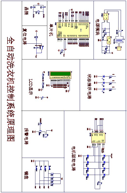

5.系统仿真及结果分析5.1 硬件实物
在经过前面的软件设计和硬件设计后,就可以用protel软件绘制原理图和PCB ,再根据画好的pcb图焊接电路板,如图5-1所示实物图就是本设计的实物图。在实物图中包含单片机最小系统,人机交互电路,电机驱动电路,状态显示电路。
图5-1 实物图
Fig 5-1 Material object

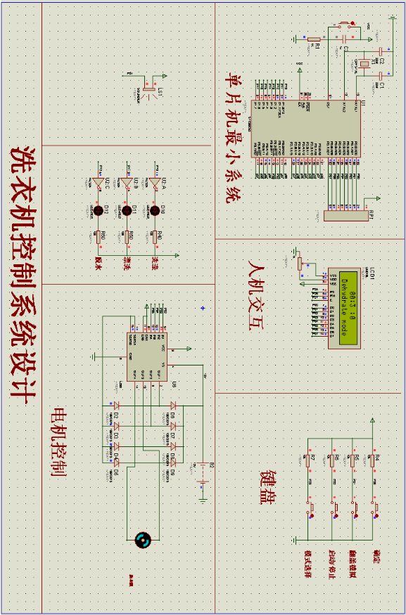

5.2系统仿真环境介绍
本设计的仿真软件用的是PROTEUS,从原理图布图、代码调试到单片机与外围电路协同仿真,一键切换到PCB设计,真正实现了从概念到产品的完整设计。是目前世界上唯一将电路仿真软件、PCB设计软件和虚拟模型仿真软件三合一的设计平台,其处理器模型支持8051、HC11、PIC10/12/16/18/24/30/DsPIC33、AVR、ARM、8086和MSP430等等,2010年又增加了Cortex和DSP系列处理器,并持续增加其他系列处理器模型。在编译方面,它也支持IAR、Keil和MPLAB等多种编译器。因为在校期间,同Proteus的学习比较全面,而且软件操作起来也比较简单,所以在设计时就采用了这一个软件作为本系统的仿真软件。
5.3 系统仿真结果分析
通过完整的硬件设计和软件设计后,可以通过Proteus软件来连接仿真全自动洗衣机控制系统,具体的连接线路可见附录中的全自动洗衣机控制系统原理图。在整个系统中都能够通过液晶显示当前运行状态,和通过键盘来设置当前运行的状态,如图5-2,5-3,5-4,5-5,5-6所示。
图5-2 开始界面                              图5-3 模式选择界面
Fig 5-2 interface                         Fig 5-3 mode selection interface
图5-4 标准模式界面                         图5-5 快速模式界面
     Fig 5-4 standard interface                       Fig 5-5 fast interface
图5-6 脱水模式界面
        Fig 5-6 dehdydrate interface
通过仿真可以得出,当通过图5-1到图5-6所示的设定方法设置洗衣机工作在不同的运行状态,并且系统的工作状态也受到时间的设定,当时间满足要求后,洗衣机自动进入到下一个状态来运行。就是说分别在标准模式、快速模式、脱水模式下都能够按要求完成。

附录系统电路图

  196. 因为使用的是l298启动,所以电机只要用两个信号就可以控制电机的正反转
  197. #include "motor.h"
  198. #include "delay.h"
  199. extern unsigned char c;
  200. unsigned char PWM_VALUE=0;
  201. void motor_forward(void)
  202. {
  203.               if(c==0)
  204.               PWM_VALUE=70;
  205.               else
  206.               PWM_VALUE=90;
  207.               motor1=0;
  208. }     //这里表示的是正转
  209. void motor_back(void)
  210. {
  211.               if(c==0)
  212.               PWM_VALUE=30;
  213.               else
  214.               PWM_VALUE=10;
  215.               motor1=1;
  216. }    //这里表示的是反转
  217. 正转反转的占空比都有设定。
  218. void motor_stop(void)
  219. {
  220.               PWM_VALUE=0;
  221. ……………………
  222. …………限于本文篇幅 余下代码请从51黑下载附件…………

谁能根据楼主提供的word来画一个仿真图学习一下吗?
