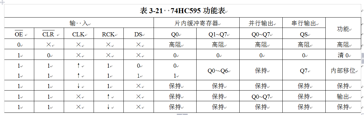

各位大佬能不能给我解释下这个程序的原理,还有他的流程图该怎么画,拜托了。
void SendData(unsigned char SDat)         // 74HC595传送一个字节的数据
        unsigned char i;
        for(i=0;i<8;i++)
                if((SDat&0x01)==0)          // 先发送最低位,若改为(SendDat&0x80)则先发送最高位
                        Dat=0;
                else
                        Dat=1;
                _nop_();
                Clk=0;
                _nop_();_nop_();_nop_();_nop_();_nop_();_nop_();
                Clk=1;                                    // 时钟上升沿有效
                SDat=SDat>>1;            // 若改为SendDat<<1则先发送最高位
        段码显示
void Display()
        unsigned char c=0;
        unsigned char i=0;
        RCK=0;                                                // 关闭存储寄存器的输入
        SendData(DispTab[c]);                // 送出字形码数据
        RCK=1;                                                // 开启存储寄存器的输入

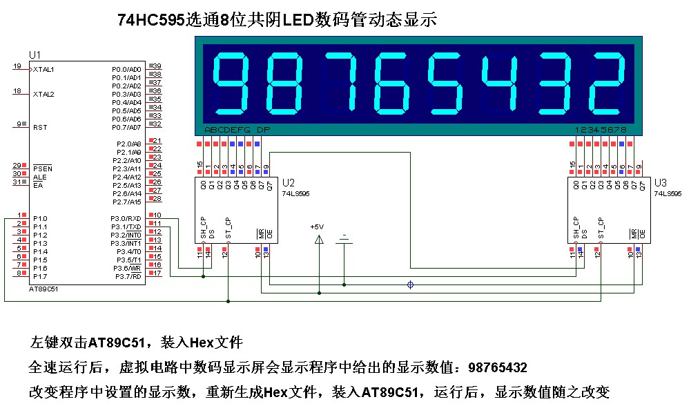

实例59  74LS595串行选通8位LED数码管动态显示
Proteus仿真一下,确认有效。
实例59 74LS595×2选通8位LED动态显示.rar (45.12 KB, 下载次数: 65)
以上摘自张志良编著《80C51单片机仿真设计实例教程——基于Keil CProteus》清华大学出版社ISBN 978-7-302-41682-1内有常用的单片机应用100案例,用于仿真实验操作,电路与程序真实可靠可信可行。书中电路和程序设计有详细说明,程序语句条条有注解。
