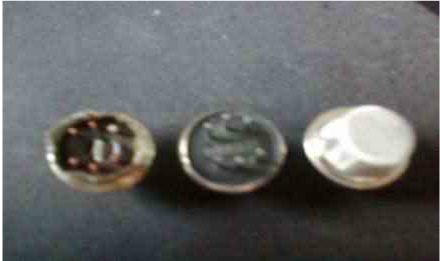

第一个:由于加热电压过大,导致内部信号细线被烧断而无法正常工作。但是加热功能依旧存在。所以我们必须注意加热丝的电压,最好串个小电阻。

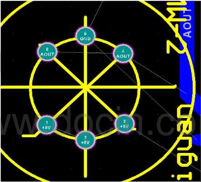

第二个:是MQ-2底面引脚图
第三个:外观图

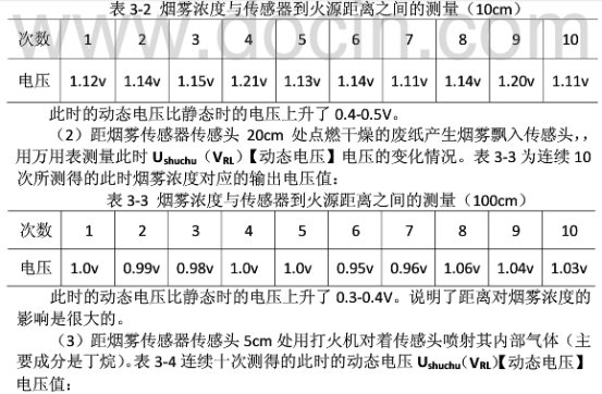

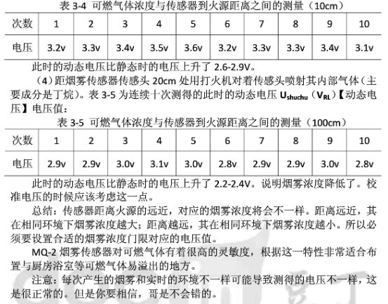

用MQ-2烟雾传感器来检测火灾烟雾的最好办法是通过其输出电压与门限电压比较得出。(门限电压需要经过烟雾测试)

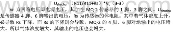

  • MQ-2传感器的输出电压
根据MQ-2的工作原理(其电导率随着气体浓度的增大而增大,其电阻是电导率的倒数,所以电阻是随之减小的。其特性就相当于一个滑动变阻器)。

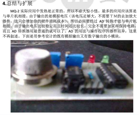

一、
烟雾传感器电路图
工作原理:
MQ-2的4脚输出随烟雾浓度变化的直流信号,被加到比较器U1A的2脚,Rp构成比较器的门槛电压。当烟雾浓度较高输出电压高于门槛电压时,比较器输出低电平(0v),此时LED亮报警;当浓度降低传感器的输出电压低于门槛电压时,比较器翻转输出高电平(Vcc),LED熄灭。
调节Rp,可以调节比较器的门槛电压,从而调节报警输出的灵敏度。
R1串入传感器的加热回路,可以保护加热丝免受冷上电时的冲击。
