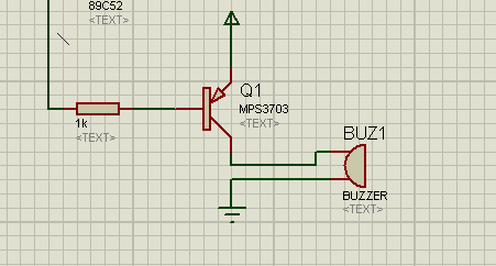

如图 P22接单片IO口,R3是82欧姆,三极管是pnp s8550,VCC 5v,上电后蜂鸣器响,但是声音有点小,有人推荐我把R7 100Ω换成56Ω,各位大佬给点建议,帮忙把声音调大点。先谢谢各位了,拜托了各位!!!

R3应是1K,R7应是0欧,5V的蜂鸣器应工作在5V,不用限流。如还要声大些。就换功率大的蜂鸣器吧。

图中的R 3主要作用是限制三极管的电流(保护三极管的),一百欧姆是没有问题的,三极管是电流控制性元件所以不能选太大。R 7的电阻是限制蜂鸣器的电流,如果蜂鸣器电压为5v则不需要。去掉r7就可以了

5V的蜂鸣器,可改小R7,VCC=5V,R7=47欧。

R3阻值大小关系不大,你已经够小了,宜1k~3k,8550基极驱动电流已足够。声音不大,与蜂鸣器有关。

ss8050 是npn管,但图中是PNP管?IO口高电平是5v吗?蜂鸣器是有源(电平驱动)还是无源(脉冲)?

电阻R7可以直接去除,我蜂鸣器都是这样用的,很响。还有蜂鸣器也是有电压的,注意不要选错了

结合一下地板和6楼的回复就可以解决问题了。现实中蜂鸣器的贴纸会导致音量变小很容易忽略,对于5V蜂鸣器来说,R7确实没有必要存在,当然,100Ω阻值对有源蜂鸣器的音量影响虽然不大,但也有一些影响。另外,三极管的基极电阻主要是为了保护单片机I/O口,有源蜂鸣器的工作电流不大,几十ma,所以,基极电阻对音量的影响可以忽略,主要是考虑对单片机的I/O口保护。所以基极电阻最好是选择1K-10K左右。

R7直接短路,R3改成1K,声音大灌电流还小,这电路设计有问题.R7就是多余的.
