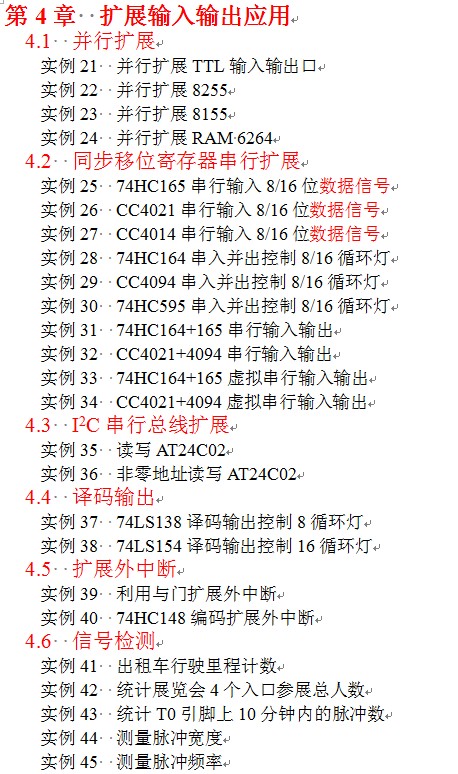

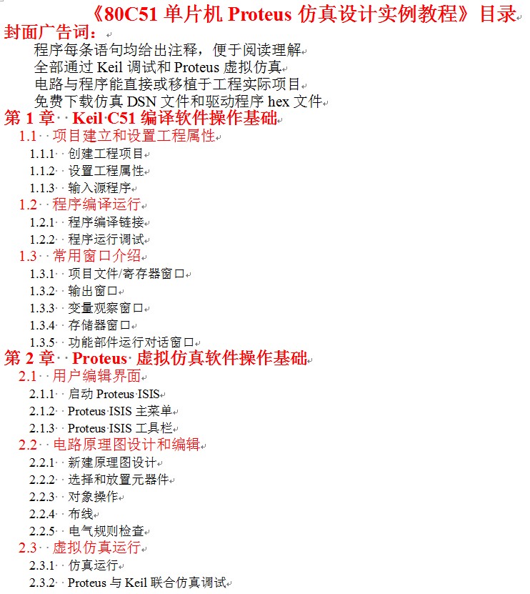

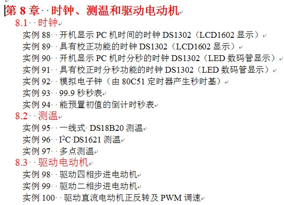

介绍你一本proteus仿真案例书。
80C51单片机仿真设计实例教程——基于Keil CProteus》清华大学出版社ISBN 978-7-302-41682-1内有常用的单片机应用100案例,用于仿真实验操作,电路与程序真实可靠可信可行,可演示,可观测,程序语句条条有注解。
51单片机仿真设计实例教程仿真文件.rar (4.88 MB, 下载次数: 18)
51单片机仿真设计实例教程前言.rar (6.53 KB, 下载次数: 6)
