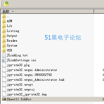

stm32驱动lcd1602秒表显示电路原理图如下:
  1. /*

所有资料51hei提供下载:
lcd1602秒表2.rar (309.01 KB, 下载次数: 291)
